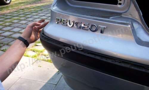

Es geht um den Ausbau der Rammschutzleisten der hinteren Stosstange bei einer 406 Limousine, Bj. 2001 .
Dazu muss man die Zierleiste mit einem d?nnen Schraubenzieher irgendwo leicht anheben und dann rundherum abziehen. Die Rammschutzleiste besteht aus drei Teilen. Alle sind nach dem gleichen Prinzip befestigt. Oben und unten an der Leiste sind in regelm?ssigen Abst?nden klammern mit kleinen "Nippeln" drauf. Die muss man mit viel Geduld und einem d?nnen Schraubenzieher runter dr?cken und kann so die Rammschutzleiste St?ck f?r St?ck rausziehen. Bei der mittleren Leiste ist unten noch die Kennzeichenbeleuchtung mit dran. Wenn man die Leiste abmacht, dann kann man die beiden Kabel abziehen und die Leiste abnehmen.
