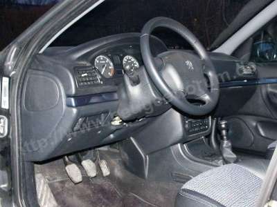

Stellt das Lenkrad ganz nach oben um besseren Zugang zu den Schrauben zu haben

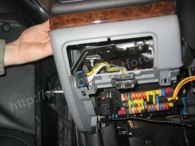

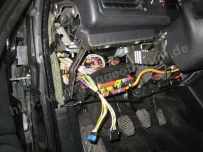

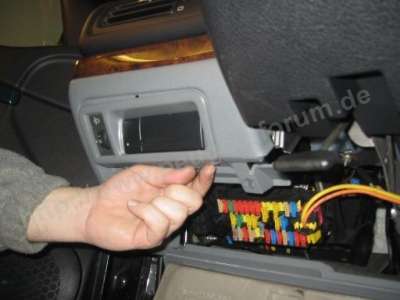

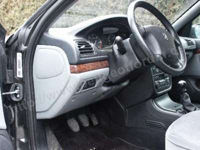

(Bild 1) und entfernt zun?chst den Teil mit der Leuchtweitenregulierung und dem ESP-Schalter (Bilder 2+3). Vorsichtig anziehen, damit ihr die Kabelverbindungen nicht besch?digt. Danach l?st ihr die untere Verkleidung gemeinsam mit dem Schallschutz (Schaumstoff). Jetzt k?nnt ihr die ovale Abdeckplatte abnehmen und den letzten Teil herausnehmen (Bilder 4+5)
