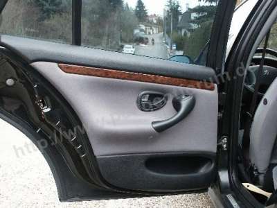

Zuerst m?sst ihr die Abdeckungen f?r die 2 Schrauben und den Rahmen des T?rgriffs entfernen (Bild 1). Die Schrauben und den Stecker f?r den Fensterheber l?sen, danach die Verkleidung mit sanftem Ruck von der T?re wegziehen (Plastiksteckverbindungen!) und nach oben heraushebeln (Bild 2).
