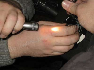

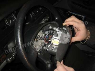

Eine d?nne l?ngliche Plastikstange an der Unterseite des Lenkrades in das Loch (Bild 1)

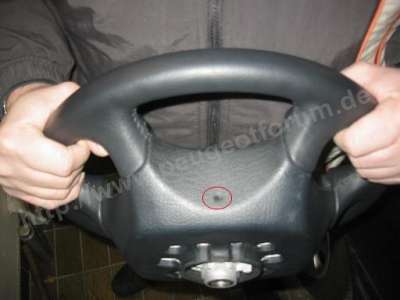

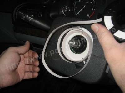

einf?deln, und den w-f?rmigen Haken (Bild 2) nach oben dr?cken. Dadurch wird der Teil mit dem Airbag (Bild 3) freigegeben. Nach dem ihr die Kabel abgeschlossen habt, k?nnt ihr mit einem Torx-Schrauber die Schraube (Bild 4) ?ffnen. Mit ein - zwei sanften Schl?gen das Lenkrad lockern und dann Richtung Fahrer abziehen. Wenn ihr einen Metallstift nehmt und die Batterie nicht abgeh?ngt habt, kann es vorkommen, dass ihr ein paar mal hupt bis der Airbag herau?en ist.

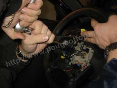

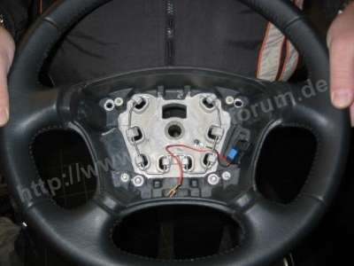

Vorsicht: Nicht zu sehr anrei?en, da ihr sonst den Schleifkontakt (Bild 5) mit "ausbaut". Sollte euch dieses Missgeschick trotzdem passieren, m?sst ihr den Schleifkontakt aufrollen und wieder einsetzen. Dann ist noch der Plastikring mit der Feder (Bild 6) einzusetzen. Bitte ber?cksichtigt vor dem Einbau des neuen Lenkrades die Anzahl der Lenkradumdrehungen die ihr vorher ermittelt habt. Einfach diese Anzahl nach links zur?ckdrehen.
Danach den Torxschrauben (Bild 4) festziehen, Kabel anschlie?en und Airbag einrasten lassen.
