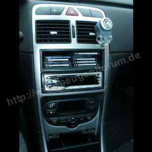

Wir fangen mit der Mittelkonsole an. Baut das Radio aus, nehmt die Ablage, Wechsler oder was auch immer ihr noch in der Mittelkonsole habt heraus.
Danach entfernt ihr euren Aschenbecher aus der Halterung. Dahinter befinden sich 2 Torx Schrauben. Die schrauben wir auch gleich los und verwahren sie an einem sicherern Ort.
Nun einfach den Schaltsack umst?lpen. (einfach unten an der Halterung nach hinten wegziehen)
Jetzt k?nnt ihr den unteren Teil auch schon entfernen.
Dazu einfach an der markierten Stelle auf beiden Seiten ziehen und das Teil sollte sich relativ einfach abnehmen lassen.
Und schon kann es weitergehen, denn nun haben wir..
.. zwei weitere Torx Schrauben freigelegt, die wir auch gleich abschrauben und zu den beiden anderen legen.
Jetz kommt der flache Schraubendreher zum Einsatz.
Mit ihm hebeln wir vorsichtig die Kn?pfe an der Oberseite der Konsole heraus, denn dahinter ruhen noch einmal zwei Torx Schrauben, die zu ihren Kollegen gelegt werden wollen. Die Plastikstifte interessieren hier nicht, dass ist der Warnblinker, den macht man ab wenn alles lose ist.
-> Achtet beim heraushebeln darauf, dass ihr nichts zerkratzt. Am besten ihr wickelt ein d?nnes Tuch um den Schraubendreher, oder benutzt ein flaches aber dickes Exemplar. Das vermeidet unn?tige Druckstellen.
Ausserdem ist es nicht verkehrt die Kabel zu beschriften, oder die Kn?pfe nach dem Ausbau gleich wieder dran zu stecken, damit nichts durcheinander kommt.
Jetzt ist die Verkleidung nur noch an den beiden rot markierten stellen eingehakt. Das wars!
