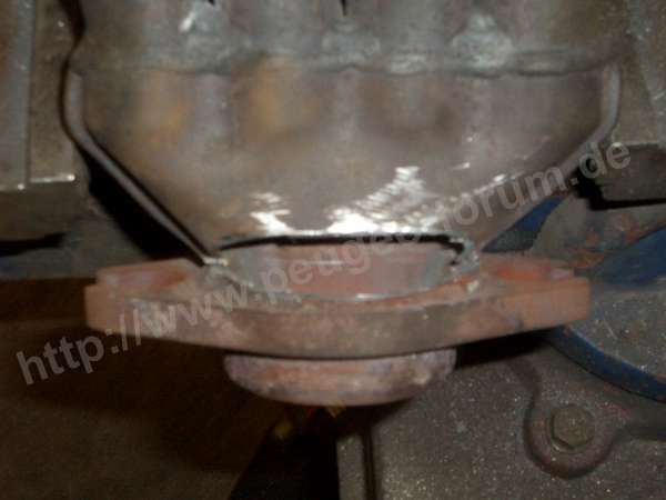

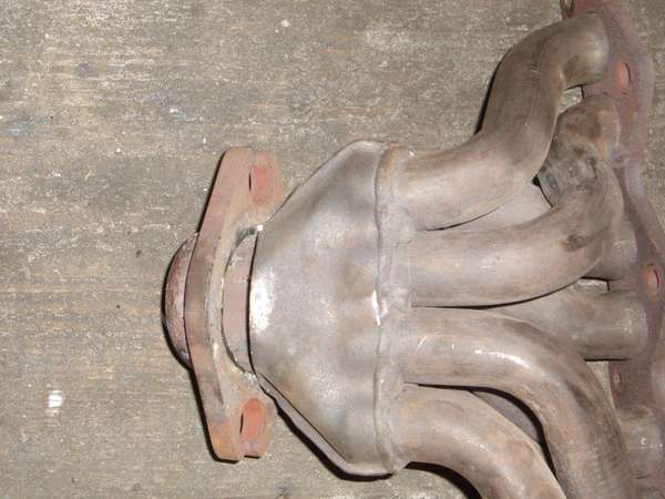

Im Moment habe ich leider kaum Bilder von den einzelnen Arbeitsschritten. Bei Gelegenheit werde ich die aber nachreichen. Hier schon mal zwei Bilder von einem Kr?mmer mit bereits umgebogenem Flansch.
