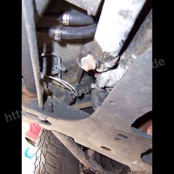

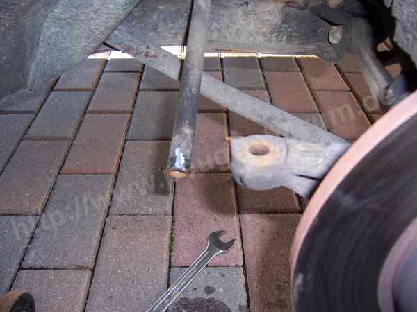

Als Erstes einmal wird der Spurstangenkopf auf der linken Seite entfernt. Daf?r schaut in folgende Anleitung: Wechsel des Spurstangenkopfes.
http://www.peugeotforum.de/bastelecke/workshop_item.php?workshop_id=51
Dann sieht es in etwas so aus.

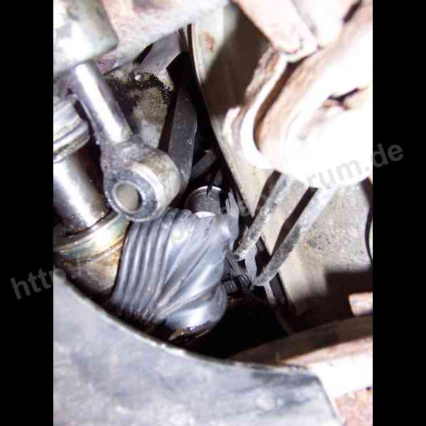

Dann wird erstmal der Hydraulikzylinder f?r die Servolenkung abgebaut. Dazu mit dem Torx die Schraube vom Zylinder am Lenkgetriebe lockern.
Und den Zylinder von der F?hrung auf der Lenkstange runterdr?cken und beiseite legen.

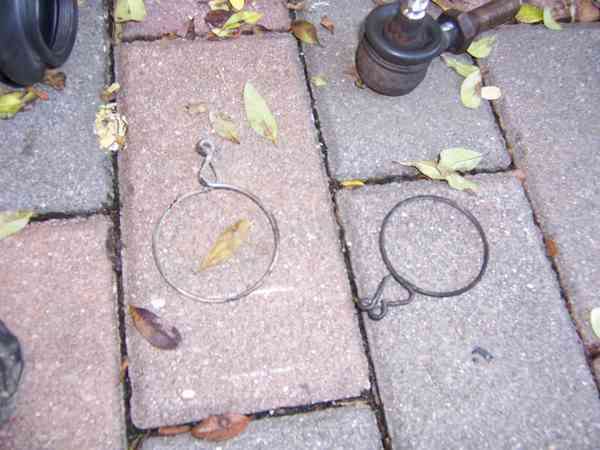

Jetzt die Halteklammern, welche an der Lenkmanschette sitzen, l?sen und ausbauen.

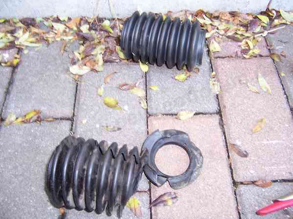

Die alte Lenkmanschette auch gleich ausbauen. Wenn man sie dazu der L?nge nach einmal aufrei?t, geht es schneller und bequemer.
Jetzt die Lenkstange unter der alten Manschette sauber machen.

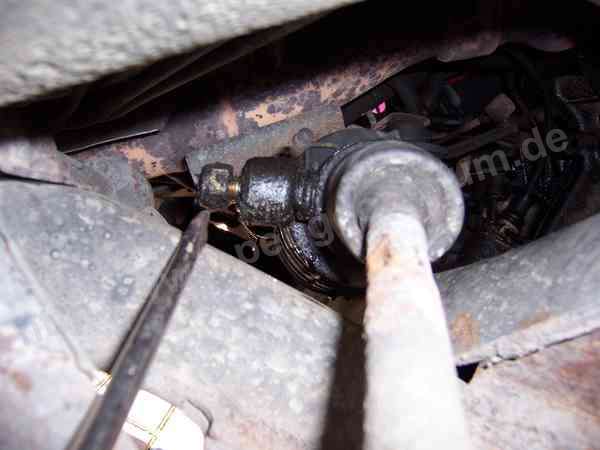

Nun kommen wir zum sch?nsten Teil der Arbeit. Die neue Manschette wieder aufziehen. Die Manschette muss daf?r so weit gedehnt werden, das sie ?ber den Zapfen f?r den Servozylinder geht. Dazu hab ich mit einem gro?em Schraubendreher nachgeholfen. Aber aufpassen, dass die neue Manschette nicht rei?t. Sehr zeitaufw?ndig und krampfhaft f?r die Finger. Auf der rechten Seite und bei Modellen ohne Servolenkung ist das nat?rlich um einiges leichter.

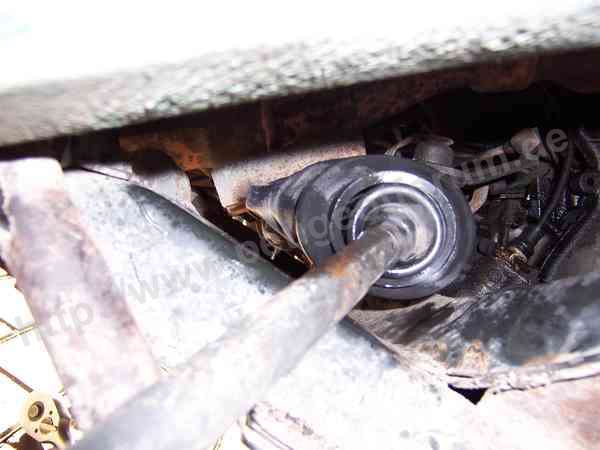

Wenn das geschafft ist, muss nur noch gen?gend Fett auf die Lenkstange. Die Manschette wieder richtig aufziehen und mit den Halteklammern wieder sichern.
Nun nur noch alles wieder in umgekehrter Reihenfolge zusammen bauen und gut ist.
