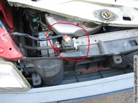

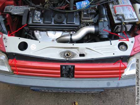

Dann muss der K?hler freigelegt werden, denn der Geber befindet sich links oben, wenn man vor der offenen Motorhaube steht, am K?hler. Um den K?hler freizulegen m?ssen die im Bild gekennzeichneten Schrauben gel?st werden.

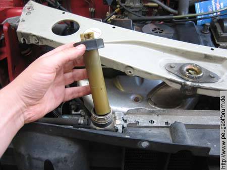

Nun kann der K?hlergrill nach oben leicht herausgezogen werden. Hinter dem K?hlergrill sind nochmals zwei Kreuzschlitzschrauben. Diese m?ssen nun auch raus. Jetzt kann der K?hler freigelegt werden. Dazu einfach das Blech ?ber den K?hler ein wenig zur Seite drehen und man kann den Geber sehen.

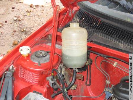

Nun muss noch der Ausgleichsbeh?lter von seiner Befestigung gel?st werden und im Motorraum unter das Niveau der oberen K?hlerkante gelegt werden. Das verhindert das einem die K?hlfl?ssigkeit entgegen Kommt wenn man den Geber wechselt.
Nun kann der Stecker vom Geber abgezogen und der Geber herausgedreht werden. Anschlie?end wird der neue Geber eingeschraubt und angeschlossen.
