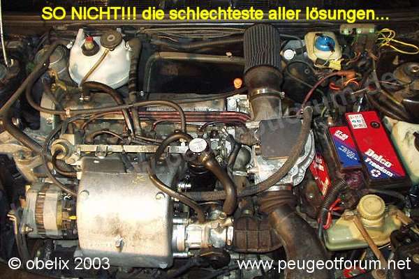

erst mal was grunds?tzliches. sinn des offenen luftfilters ist, mehr und vor allem kalte luft in diegemischaufbereitung zu bekommen. also f?llt schonmal diese l?sung weg:
dieser umbau soll ein beispiel geben, wie mit eigenleistung die anschaffung eines teuren kits wie z.b. dem 57i kit von k&n umgangen werden kann. auf diese art wurden bereits fahrzeuge umgebaut, lange bevor es diese kits im handel gab. ausserdem wurde darauf geachtet, dass keine bohrarbeiten (ausser dem erweitern zweier bereits vorhandener bohrungen) anfielen.
damit erreicht man genau das gegenteil des beabsichtigten effektes, man zieht erw?rmte luft aus dem motorraum die ziemlich wenig sauerstoff hat und erreicht so schlechtere leistung als mit der serienl?sung.
