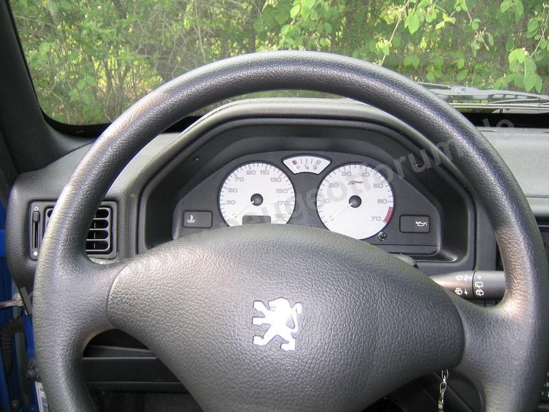

Zu sehen ist die Ausgangssituation vor Ausbau.
Man stellt das Lenkrad gerade, um problemlos an alle Schrauben, die im Folgenden zu l?sen sind, heranzukommen.

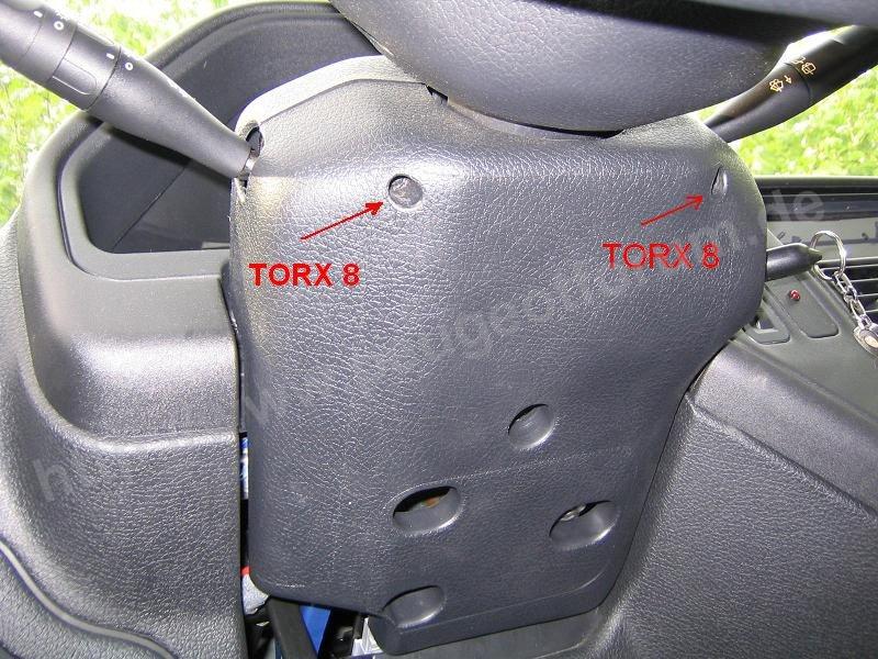

Unterhalb des Lenkrades sind, wie das Bild zeigt, 2 Schrauben zu l?sen (TORX 8) - diese unbedingt so beiseite legen, dass diese - wirklich kleinen Schrauben - keinesfalls wegkommen k?nnen.
Nun kann die obere Lenkradabdeckung abgel?st werden, die mit diesen Schrauben festgehalten wurde..

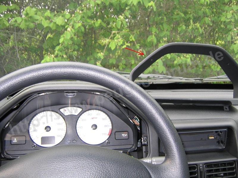

Wie die Pfeile zeigen, sind oberhalb der Tachoeinheit 2 weitere TORX - Schrauben zu l?sen (TORX 20)
Schritt 4
Die unter "Schritt 2" entfernte Lenkradabdeckung verdeckte die nun zu l?senden Schrauben - auch diese werden mit TORX 20 gel?st.
Schritt 5
Nun kann der Rahmen, der die Tachoeinheit umgibt, problemlos herausgenommen werden. Man stellt ihn am besten beiseite, damit er im Weiteren Verlauf nicht st?rt.

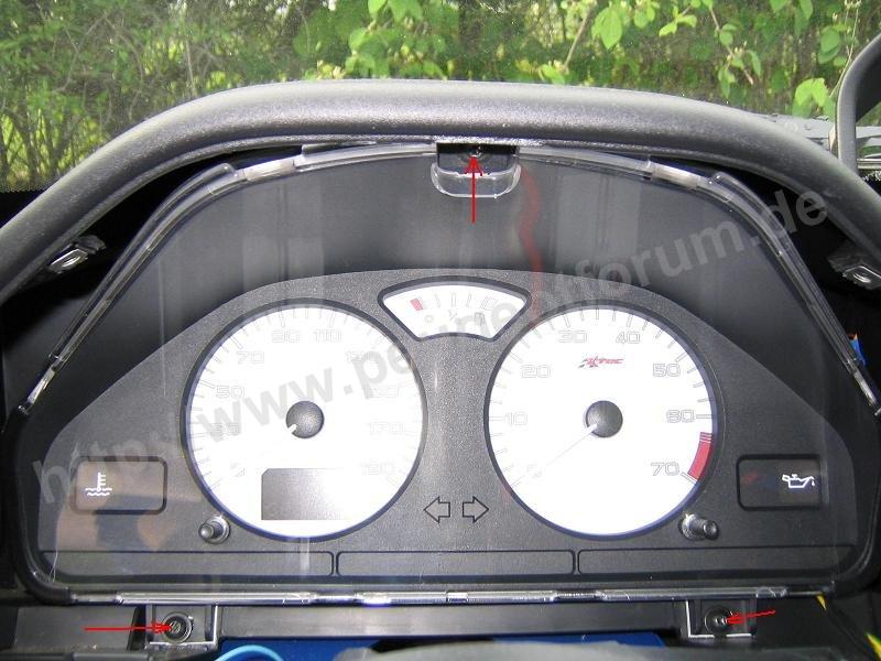

Nach Entfernen der Abdeckung (Schritt 5) werden 3 weitere TORX 20 - Schrauben sichtbar. Auch diese gilt es, zu l?sen.

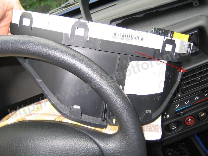

Nun kann die Tachoeinheit leicht nach vorn angekippt werden. Nun zeigt sich, welche Tachoversion vorliegt. In diesem Beispiel wird die neuere Version gezeigt.
Schritt 8

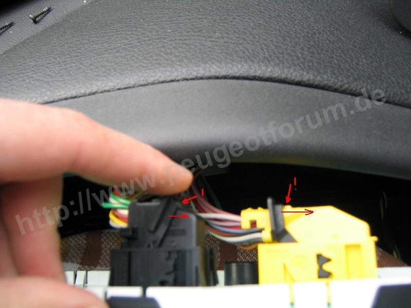

Nach Ankippen der Tachoeinheit kann man 2 farbige Stecker erkennen. Diese sind gesichert mit jeweils einem B?gelchen, den man mit Feingef?hl in Richtung der Pfeile umklappt.
Danach kann man leicht die Stecker abziehen.
(Bei den ?lteren Versionen sind andere Stecker zu sehen, diese sind nur aufgesteckt und werden mit Hilfe eines Zapfens fixiert.)

Unter Ankippen der Tachoeinheit und leichtem Drehen des Lenkrades kann man die Tachoeinheit leicht - auch OHNE Lenkradausbau - "herhauswurschteln", wie das Bild zeigt.
Unbedingt darauf achten, dass das untergelgte Tuch immer die Scheibe sch?tzt, da scharfkantige Teile diese leicht zerkratzen k?nnen.

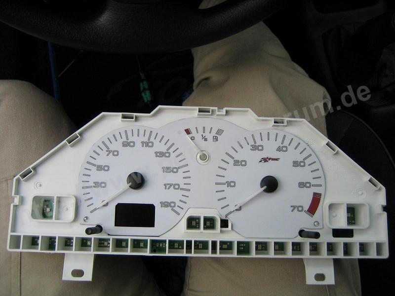

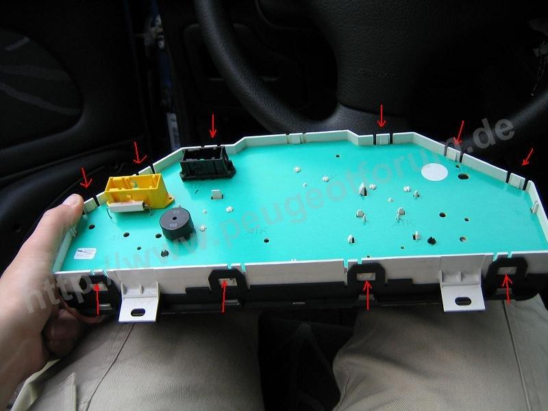

Mit einem gro?en Schlitzschraubenzieher kann man - mit sehr viel Vorsicht die einzelnen (im Bild gekennzeichneten) Klipse l?sen.
ACHTUNG: diese k?nnen leicht abbrechen, deshalb wirklich Feingef?hl an den Tag legen dabei!
Schritt 11
Nun k?nnen s?mtliche Arbeiten ohne Probleme erfolgen:
- Wechsel der Tachoscheiben (vorsichtiges Abhebeln der Zeiger, z.B. mit einer Gabel - jedoch nie nur einseitig anhebeln! - vorher Nadelpositionen merken oder markieren!)
- Wechsel der LED?s bzw. SMD?s nach Entfernen der Tachoscheiben
