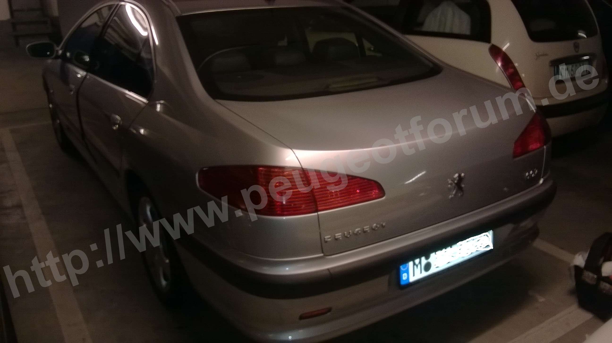

1.
Also zu erst geht Ihr zum Kofferraum...
