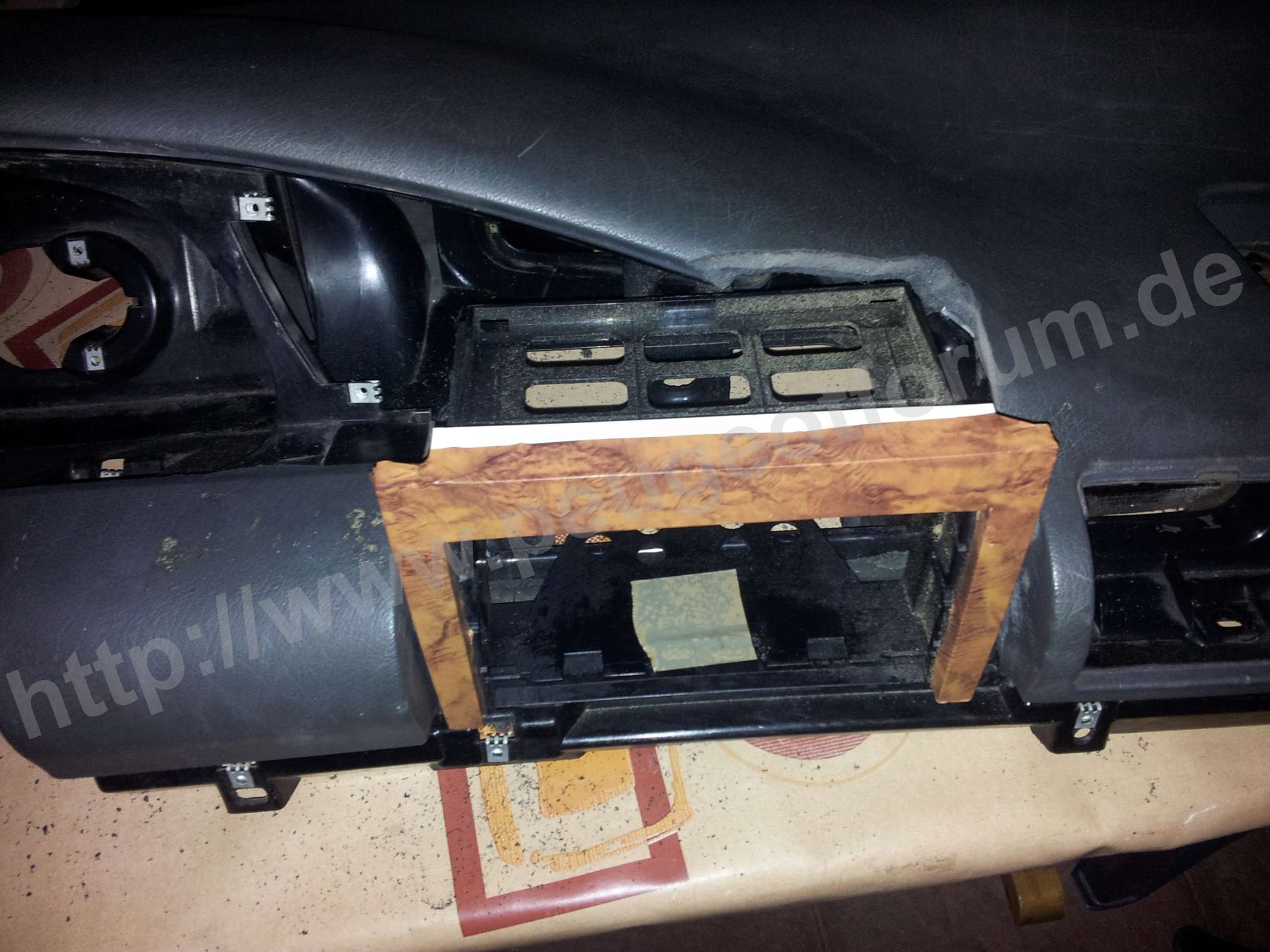

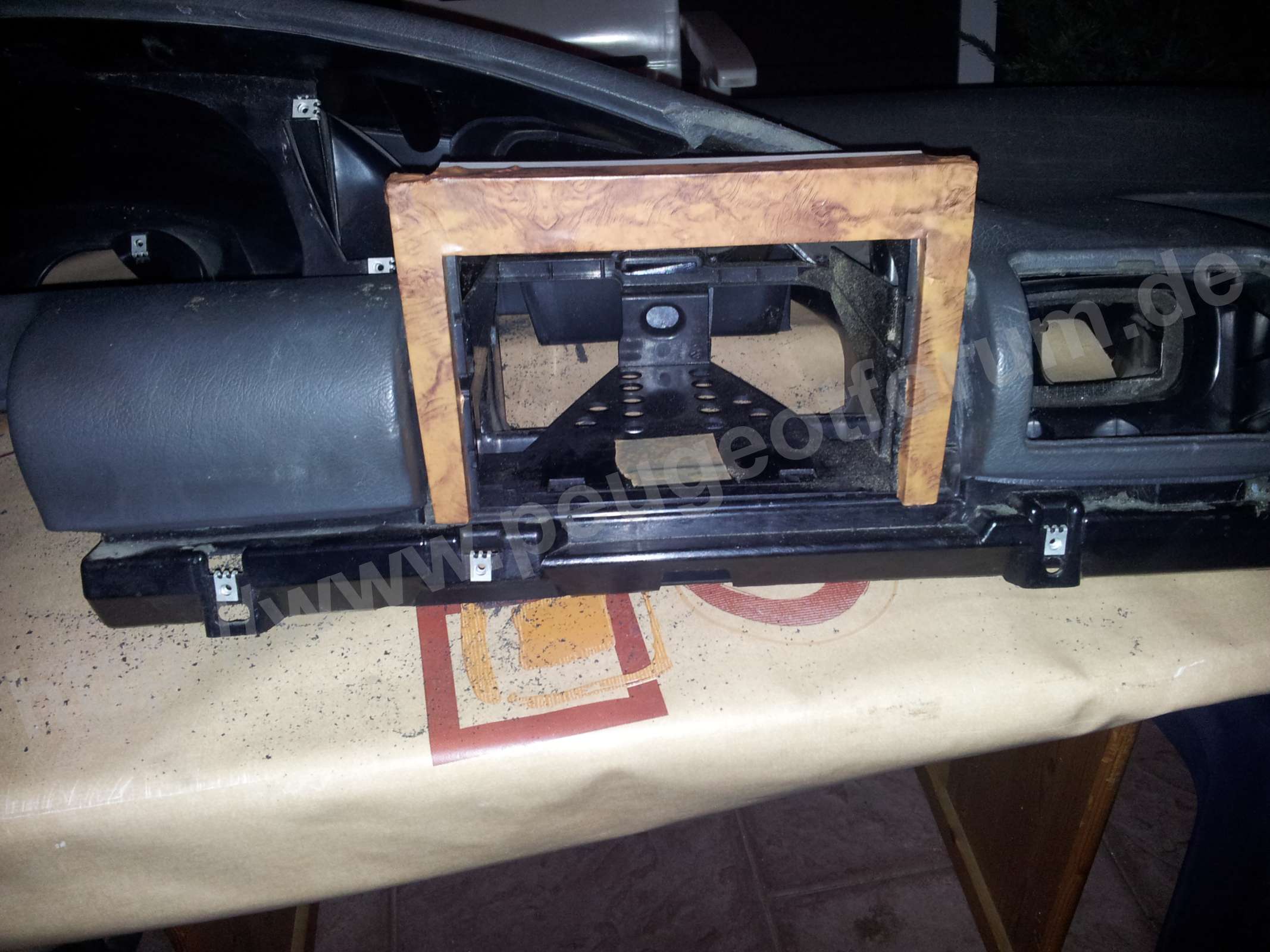

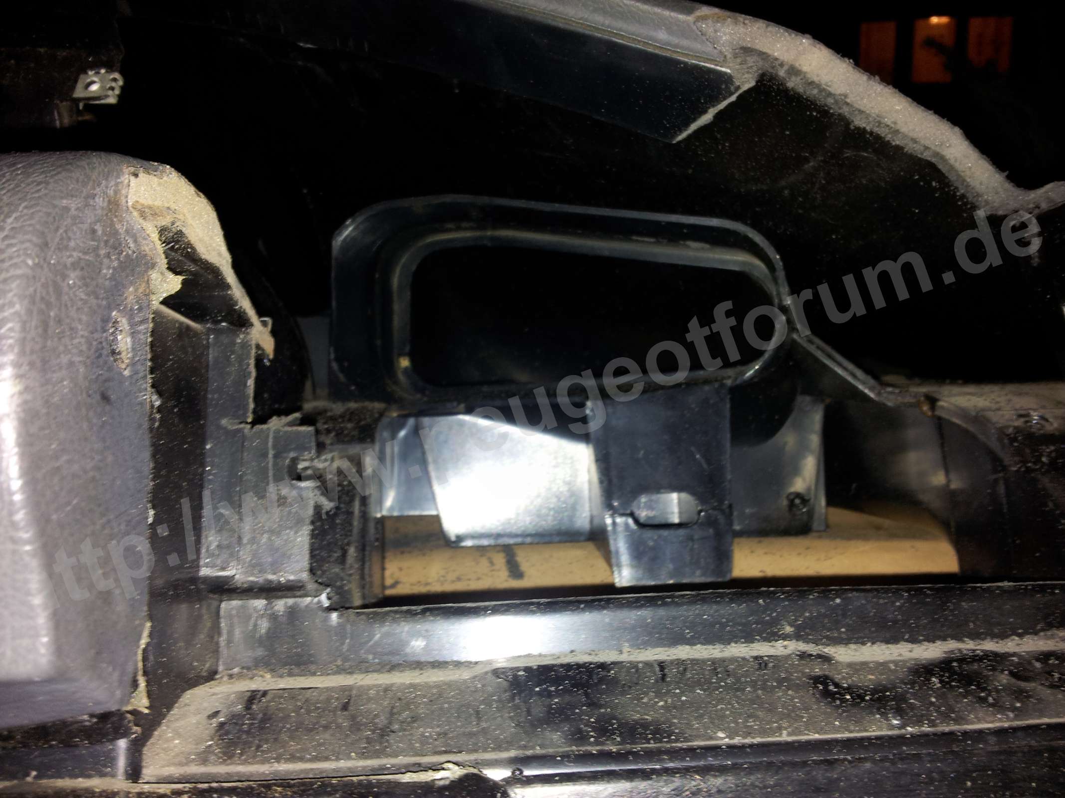

So,jetzt geht es zum Umbau auf Doppel Din Radio. Habe mir ein gut gebrauchtes Armaturenbrett gebaut,da ich noch mit meinem Auto fahren musste. Also,ran an die Arbeit. Habe mir lange überlegt wie ich es machen sollte. Dann kam die Idee :
Armaturenbrett "aufsägen" und Rahmen implantieren ( den habe ich aus einem verunfallten Golf 5/6 , keine Ahnung ).
Dann mit Glasfaser verspachteln und mit Alcantara überziehen. Leider ist es nicht richtig gut geworden,doch im Sommer werde ich es wohl nochmal neu beziehen.
Aber schaut euch mal die Bilder an. Ich finde die Idee geil !!!
