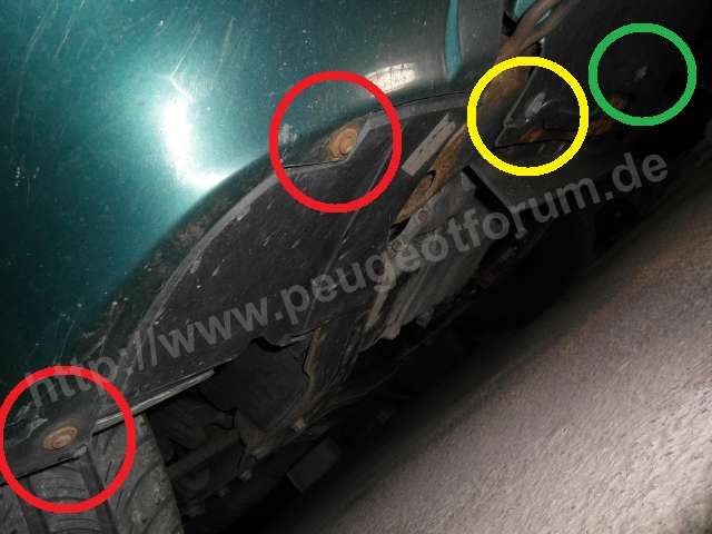

Zun?chst geht es unter das Fahrzeug. Das Bild ist von der Beifahrerseite Fotografiert. Als erstes werden die rot markierten Torx Blechschrauben gel?st. Danach mit ner 10er Nuss die gelb und gr?n Markierte schrauben l?sen. Die gr?n markierte schraube ist die Mitte der der Frontsch?rze. Sinngem?? m?ssen spiegelverkehrt die schrauben auf der Fahrerseite gel?st werden.

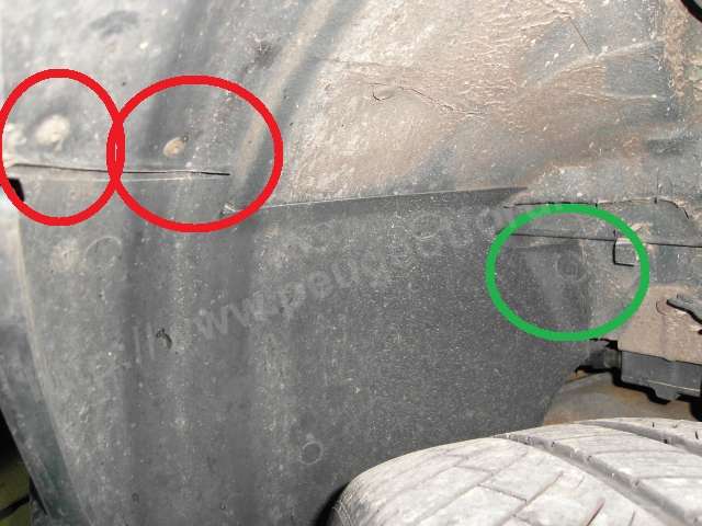

Danach im Radkasten der Fahrerseite die rot markierten Torx Schrauben l?sen und die gr?n markierte Kunststoffniete l?sen. Die vordere Radkastenverkleidung heraus nehmen.
Die gleichen Schrauben auch im Radkasten des Beifahrerfu?raumes l?sen. Zus?tzlich noch rot markierten Torx Schrauben l?sen. Und auch hier wieder die vordere Radkastenverkleidung heraus nehmen. Wenn Ihr die jeweilige Wagenseite mit dem Wagenheber anhebt, erleichtert Ihr euch das Arbeiten.

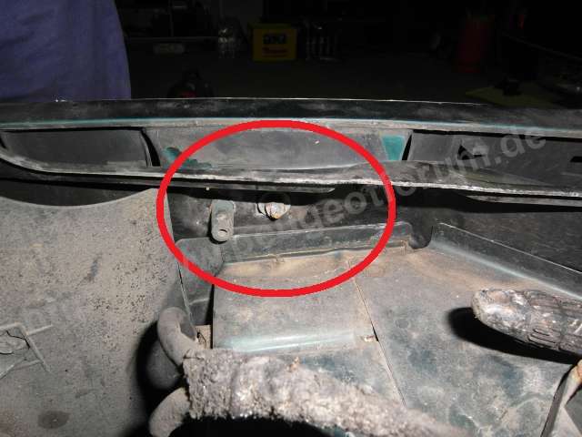

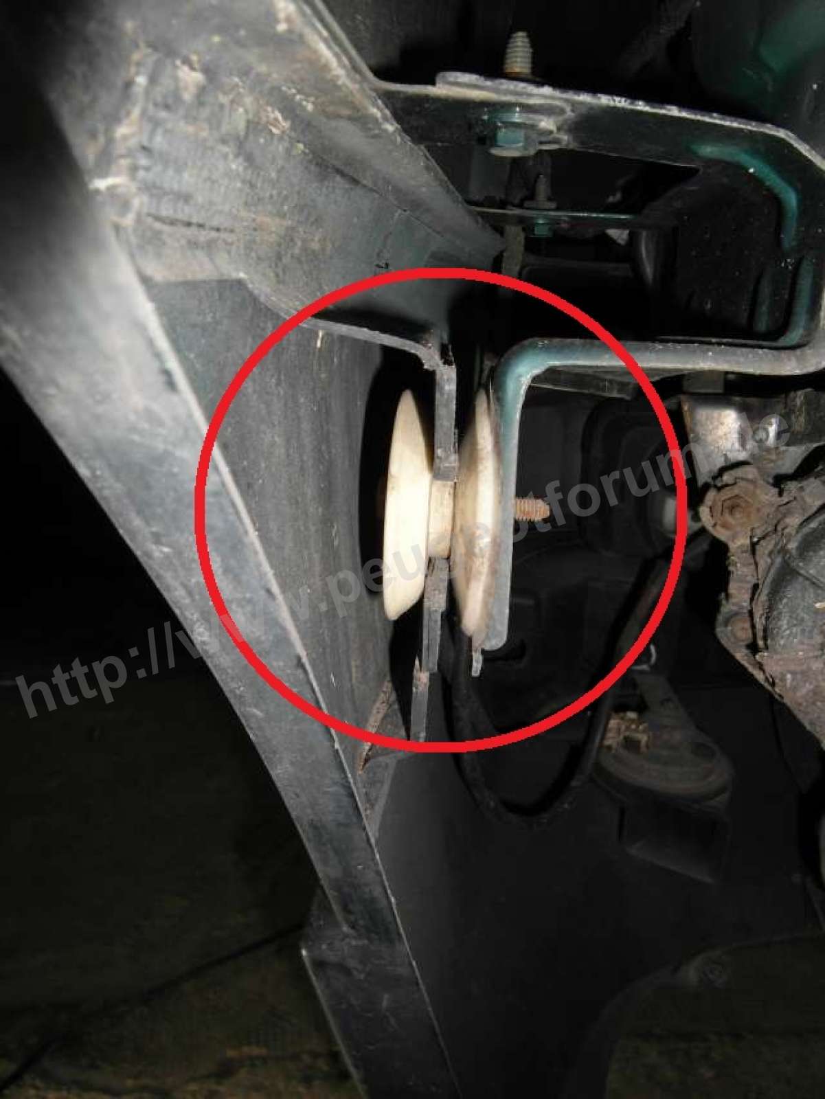

Die rot markierten schraube nur um ein paar Umdrehungen l?sen. Hier wird die Sto?stange seitlich gehalten. Hier kann auch das Spaltma? zum Kotfl?gel eingestellt werden.

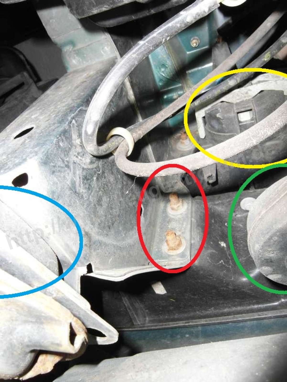

Jetzt vom Radkasten aus die rot markierten Schrauben l?sen.
Zur Orientierung:
- Die gelbe Markierung zeigt die Nebelscheinwerfer von hinten
- Die gr?ne Markierung zeigt die Hupe (Fahrer Hochton / Beifahrer Tiefton)
- Die blaue Markierung zeigt den Achstr?ger

Zus?tzlich die Steckverbindungen zu den Nebelscheinwerfern und zur Hupe L?sen. Wer eine Scheinwerferreinigungsanlage hat, l?st am einfachsten die elektrische Steckverbindung zur Pumpe und baut diese komplett aus.

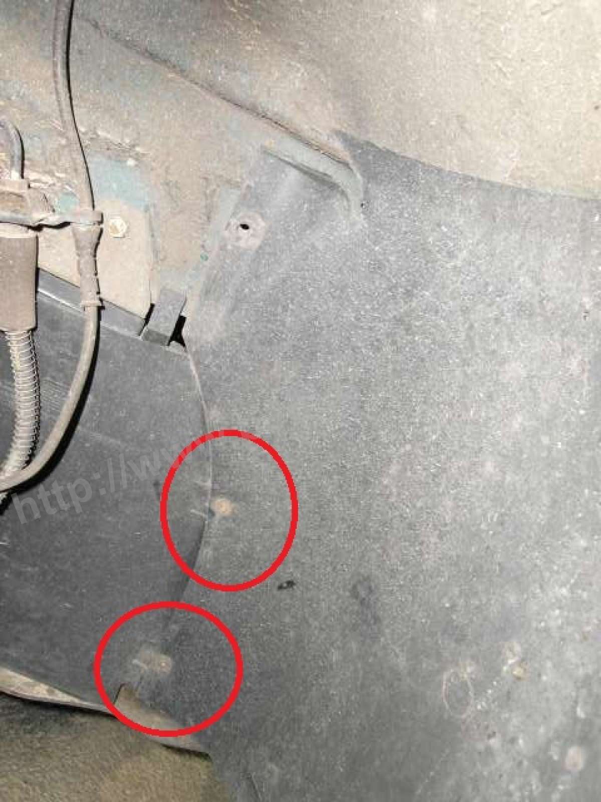

Als n?chsten unterhalb der Scheinwerfer von innen die Schrauben l?sen. Ich habe zum besseren Fotografieren die Scheinwerfer ausgebaut. Fotografiert wurde die Beifahrerseite.
