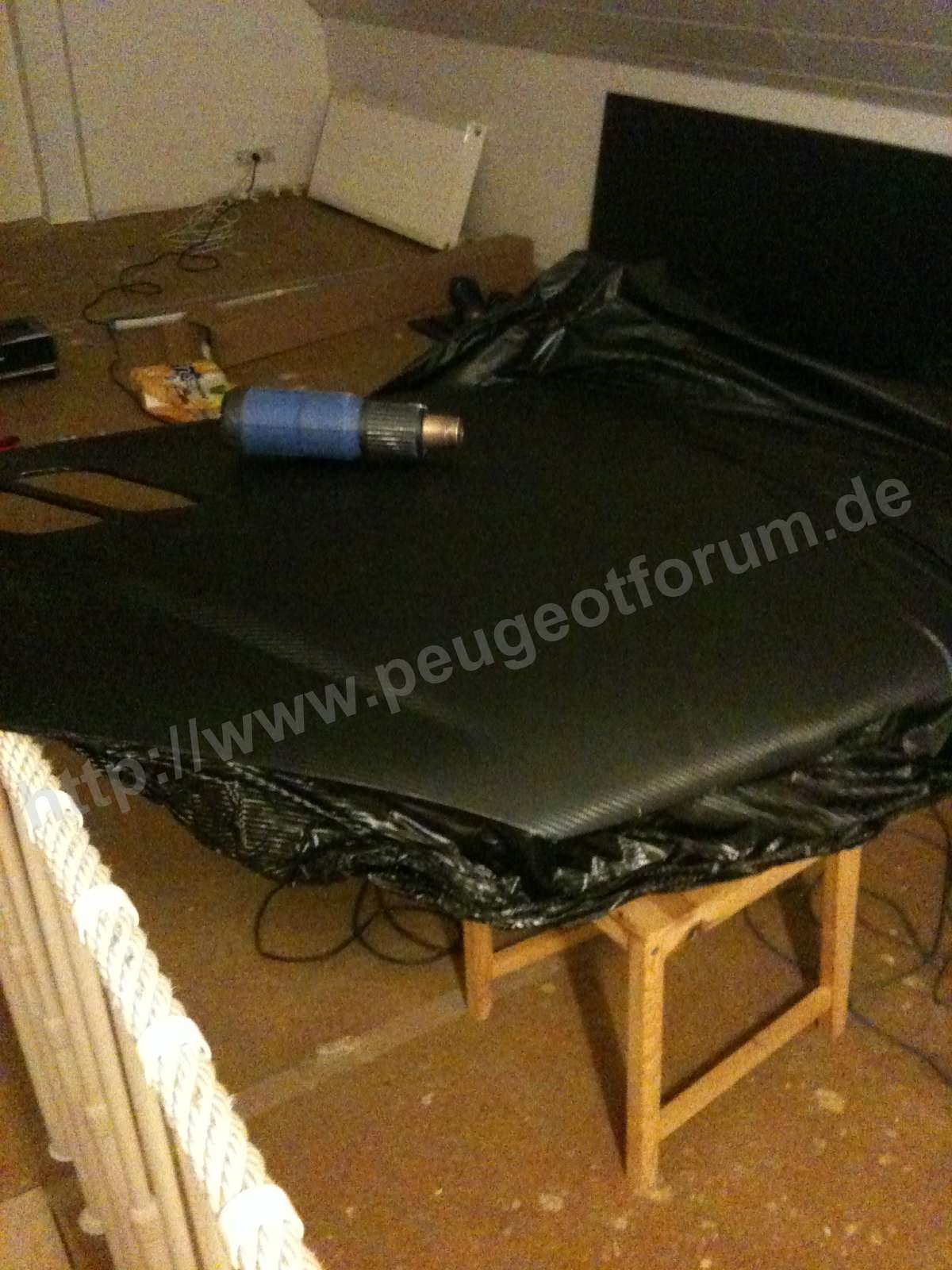

Nach schleifen und verzinnen folgte das aufziehen der Carbonfolie

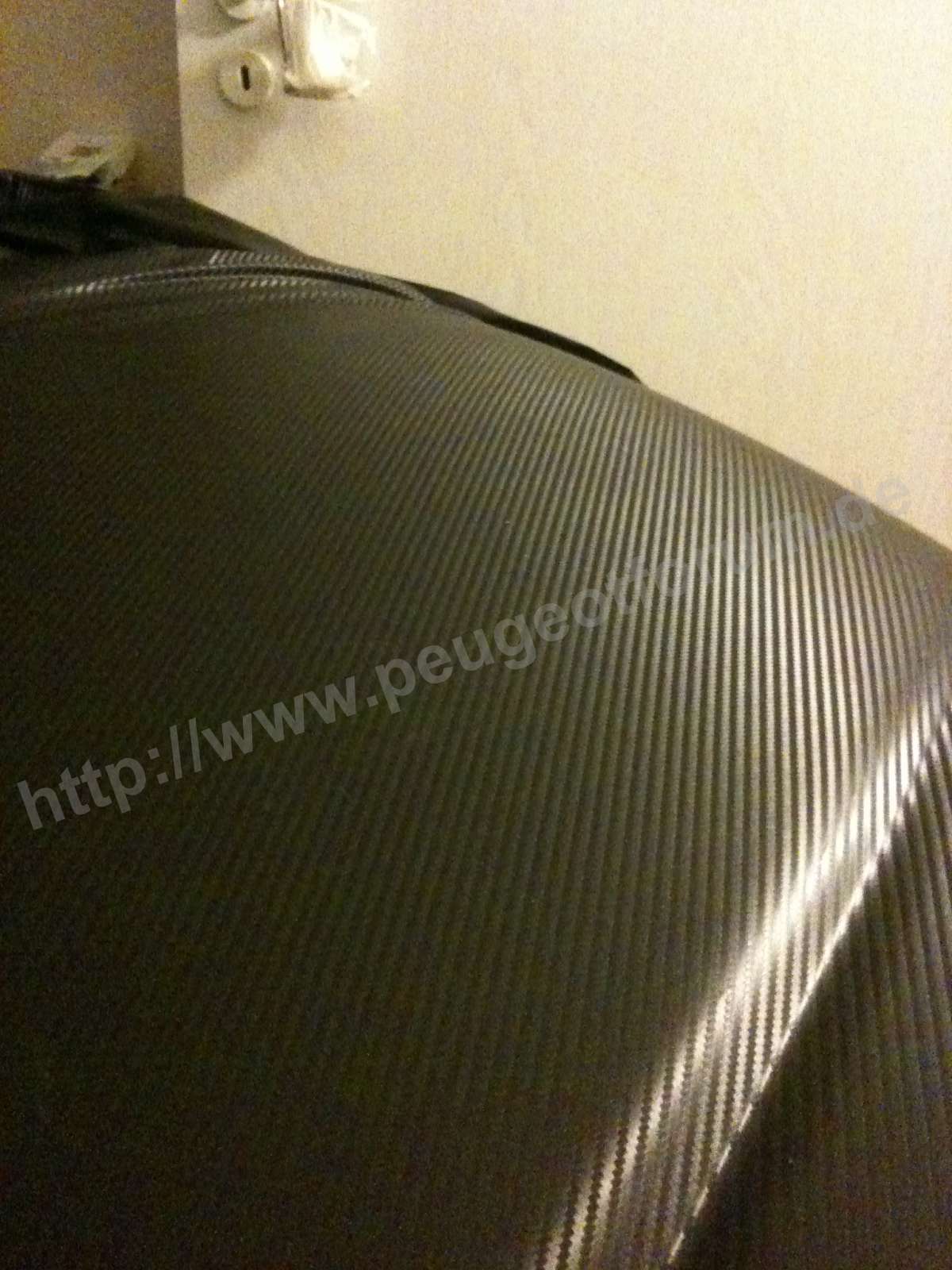

nach ca. 40 Minuten ist die erste Seite einwandfrei Blasenfrei

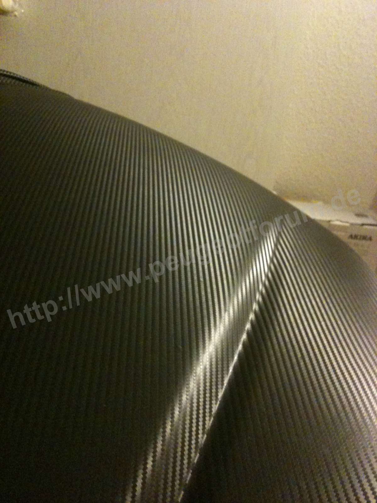

Sicken nochmals kontrollieren und mit dem Rakel und einer feinen Nadel sauber nacharbeiten

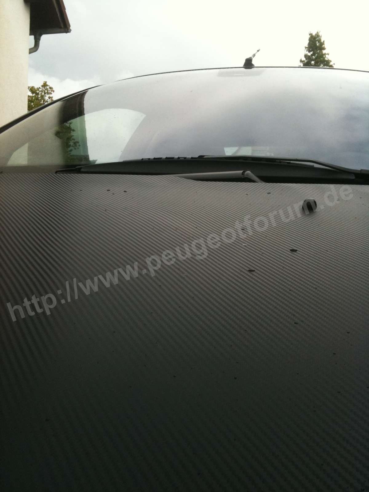

Das fertige Ergebnis nach ca. 2 Std und sehr vielen Nerven. F?rs erste Mal nicht schlecht denke ich.
