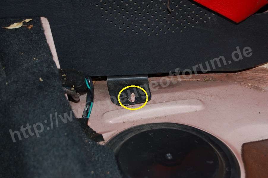

Danach k?nnt ihr die 10er Muttern auf dem Bodenblech entfernen:

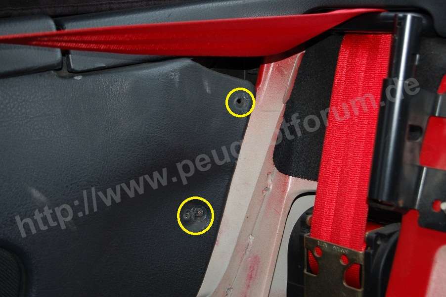

Nun noch die beiden Kreuzschrauben am oberen hinteren Ende:
