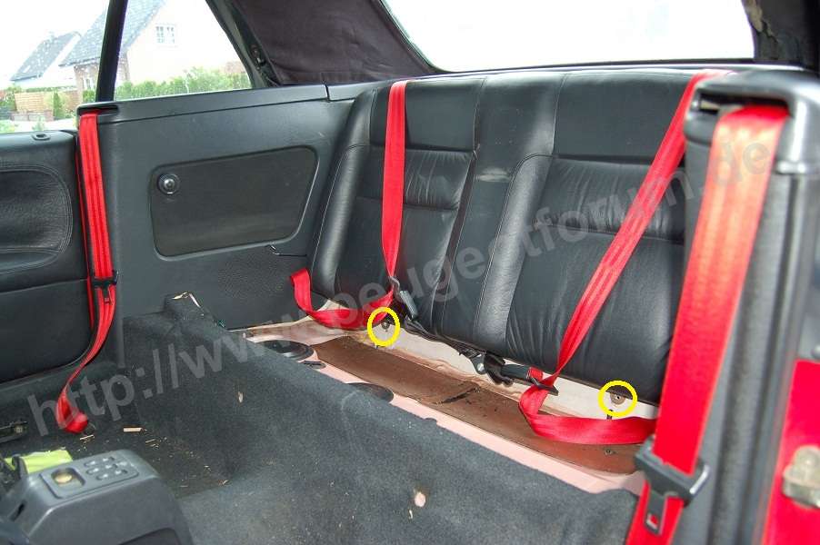

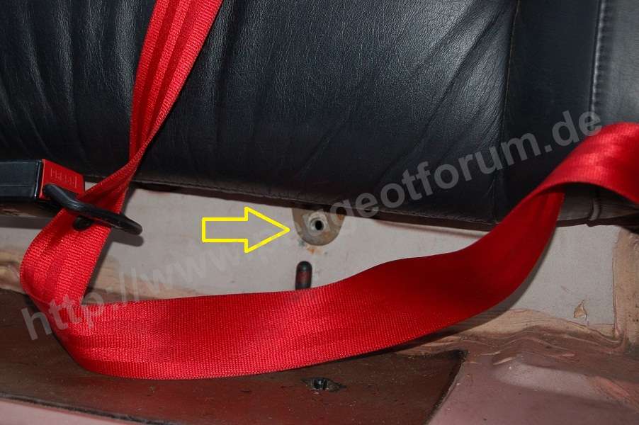

Als erstes m?ssen die beiden 13er Schrauben unterhalb der Sitzfl?che raus:
13er Nuss oder Ringschl?ssel
Kreuzsclitz-Bit oder Schraubendreher
evtl. Wasserrohrzange
Dann wird die Sitzfl?che nach vorne rausgezogen.

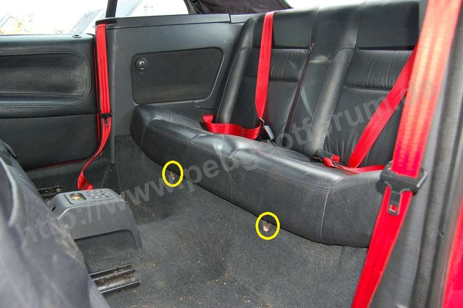

Als n?chstes kommen die beiden unteren 13er Schrauben:

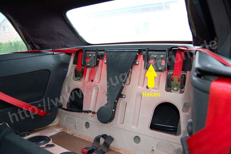

Ist das Erledigt, wird die R?ckenlehne nach oben aus den Haken geschoben. Manchmal braucht es etwas mehr "Zuneigung" :P
