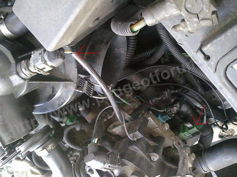

Hier noch ein Bild. Auf dem sind die Sensoren schon angeschlossen.
WICHTIG!!! ihr m?ssten den gr?nen vorderen Sensor nehmen, ich habe hier auf dem Bild den blauen genommen. Auf der Probefahrt habe ich mich auch ziemich ge?rgert, als ich mit dem Poti die Stellung der Temperaturanzeige im Tacho einstellen konnte, musste das dann korrigieren ;-)
