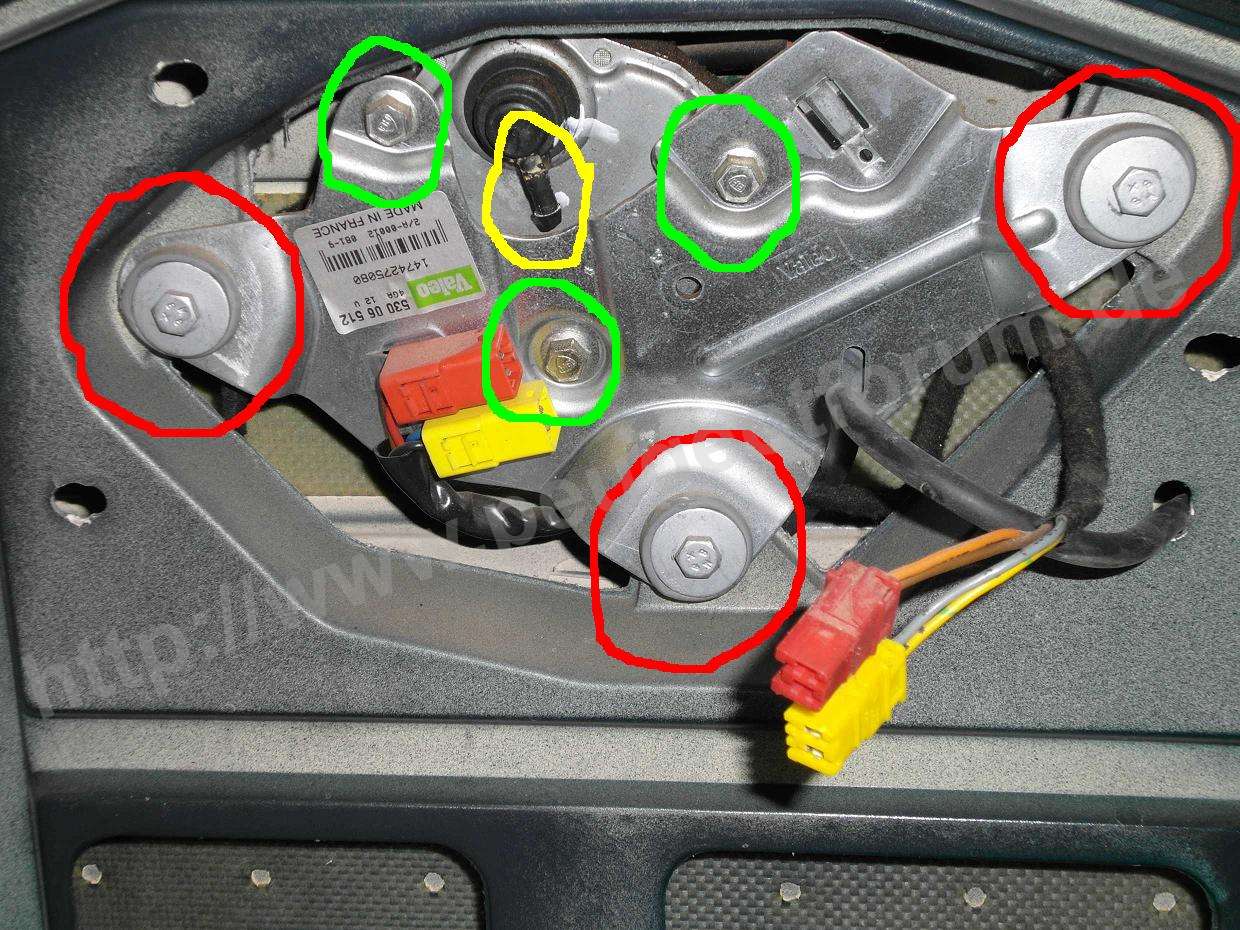

Jetzt ist der Blick auf den Wischermotor frei. Zuerst den Wischwasserschlauch der gelb markiert ist, sowie die beiden Stecker rot & gelb abziehen. Danach die 3 rot Markierten Schrauben l?sen. Der Wischermotor l??t sich jetzt raus nehmen. Ist der Motor drau?en die 3 gr?n Markierten Schrauben l?sen. Den roten, gelben sowie den Relaisestecker von der Grundplatte l?sen und sie beiseite legen.

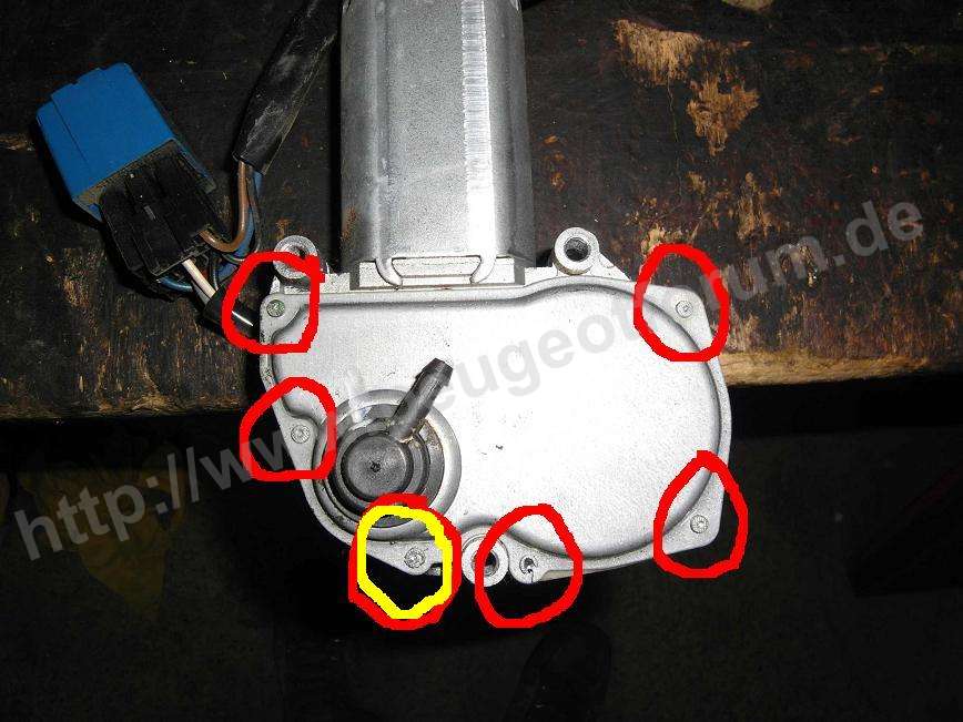

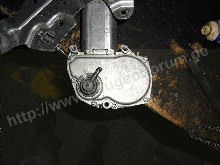

Ihr seht jetzt, das der Deckel auf das Geh?use genietet ist. Die Nietenk?pfe mit einem K?rner Zentrieren und auf Bohren. Dazu die rot Markierten Nieten mit einem 3,5mm Bohrer durch Bohren. Die rot/gelb Markierte Niete nicht ganz durch Bohren, sonder nur ca 1,5cm. Wer keine Selbstschneiden Schrauben hat, kann auch mit einem 4,5mm Bohrer durch bohren. Ist genug Fleisch da (bitte bei der rot/gelb Markierten Niete individuell pr?fen). Sind alle Nieten weg, den Deckel mit einem Schraubendreher abhebeln.
Den Deckel und die darunter liegende Dichtung bei Seite legen.

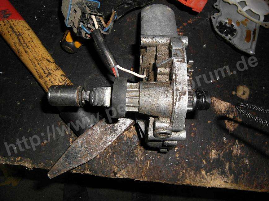

Auf die Wischerachse die 13ner Mutter wieder auf schrauben und eine 13Nuss drauf stecken. Jetzt mit einem Hammer auf die Nuss schlagen und die Wischerachse raus treiben
Jetzt seht Ihr auch, warum das mit dem WD40 nicht viel bringt. Die Welle mit Schmirgelpapier abziehen. Das Schmirgelpapier zu einer "Wurst" zusammen rollen und damit die F?hrung in dem Geh?use reinigen. Obacht, es ist ein O-Ring in dem Geh?use. Pult ihn nicht mit dem Schraubendreher raus, der Gummi zerlegt sich sonst in seine Einzelteile. Richtig Abdichten tut der Gummi eh nicht mehr, daher kann auch mit Schmirgelpapier gearbeitet werden.
