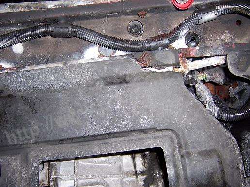

Jetzt mu? erstmal der rest, der noch am Tr?ger unten dran h?ngt entfernt werden. Einfach die reste vom Unterbodenschutz raus hauen und die Schraube zwischen Kopf und Tr?ger zers?gen. Dann zerf?llt der rest ideal in alle Richtungen.
Gleich die neuen Blechmuttern einsetzen.

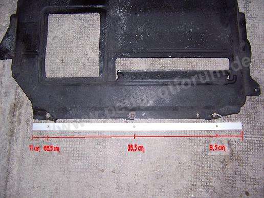

Als n?chstes wird die Aluschiene vorbereitet.
Ich hab das ganze von rechts gemacht. Hier die ma?e:
1tes Loch 8,5cm
2tes Loch 36,5cm
3tes Loch 65,5cm
Der Durchmesser der L?cher betr?gt 7mm (macht das mittlere ruhig etwas gr??er). Zum vorbohren den 2 & 4mm Bohrer.
Die gesammtl?nge der Aluschiene betr?gt 71cm
Das ganze sollte dann ca so aussehen

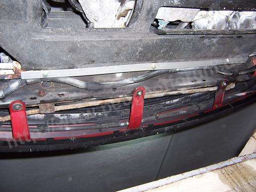

Danach wird alles wieder wie gehabt zusammen gebaut.
Die Schrauben habe ich mit Batteriepolfett eingeschmiert, damit ein erneutes fest gammeln erschwert wird *g*

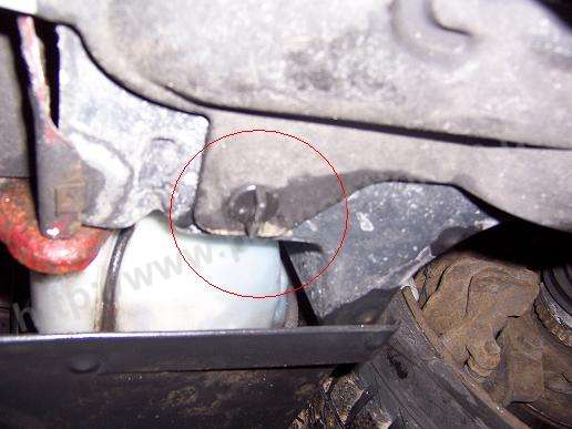

Sollten euch dann noch die Plastikhalteklammer f?r seitlich fehlen, kann man die bei der gelegenheit gleich mal mit nach bestellen.
Halteklammer 699081 1,81?
Die kunststoffscheibe, die die Halteklammer am Unterbodenschutz h?lt, ist in der Servicebox nicht aufgef?rt. Sonst h?tte ich sie mir auch gleich mit bestellt.
