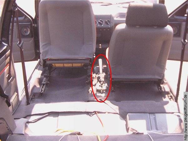

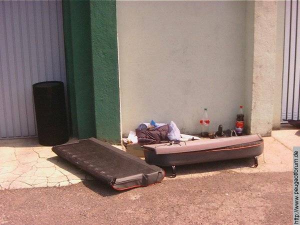

3. Alles ausm Wagen raus was man nicht braucht oder was st?ren k?nnte. Sprich:
a. R?ckbank:
bei der geteilten m??t ihr rechts und links die je 2 Hutmuttern abnehmen und mit etwas hin und her die lehne aus der mittleren halteung ziehen.
bei der durchgehenden reicht die eine seite (fahrerseite meine ich) um sie dann durch bewegung in dieselbe richtung aus der anderen halterung zu zeihen. beide systeme haben jedenfalls das selbe grundprinzip, eine seite schraube andere seite metallstab in ?se geschoben.
b. Verkleidung ?ber der Handbremse und dem Schaltkn?ppel. (TorX)
c. Diverse andere Dinge

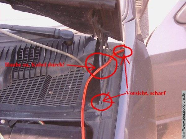

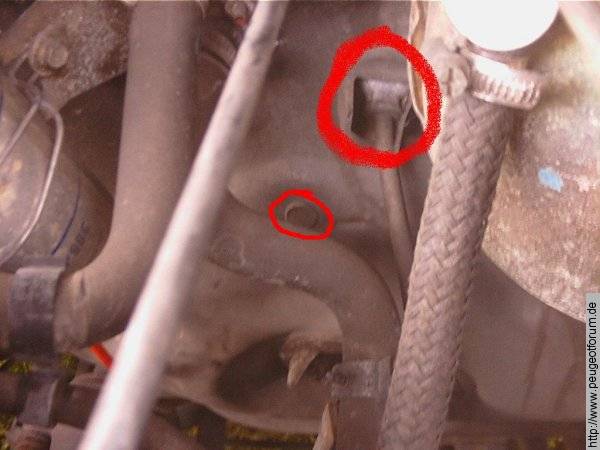

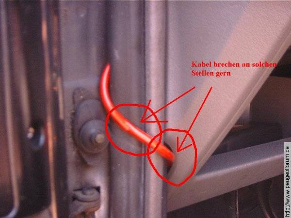

4. Ein geeigneten Weg f?rs Stromkabel:
a. Diese sind nicht empfehlenswert...

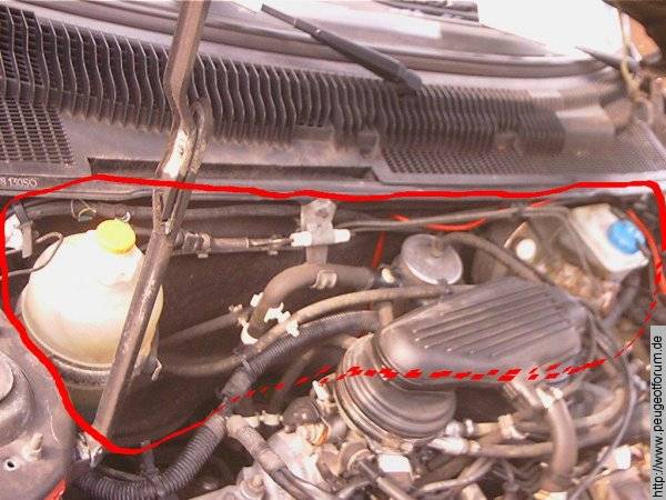

b. Motorhaube ?ffnen, Spritzwand be?ugen. Wir suchen nach Gummi-Stopfen die ein Loch abdichten das in den Innenraum F?hrt. Bei mir habe ich eins in der Mitte gew?hlt aus oben genannten gr?nden.
das in dem roten Feld ist besagte Wand.

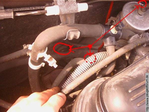

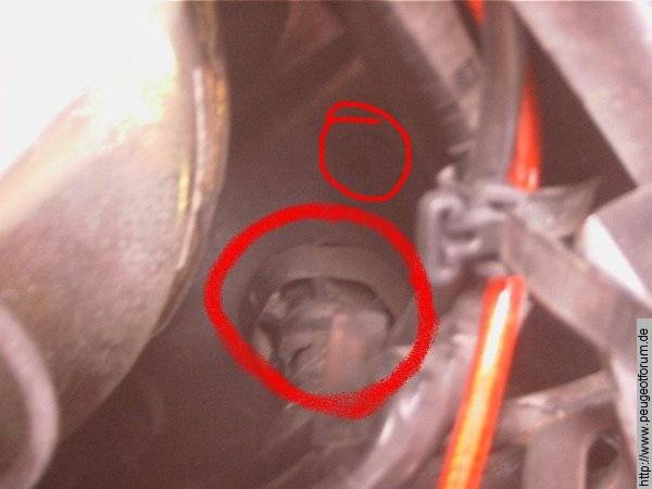

5. Lochsuche : in den roten Bereichen sind L?cher

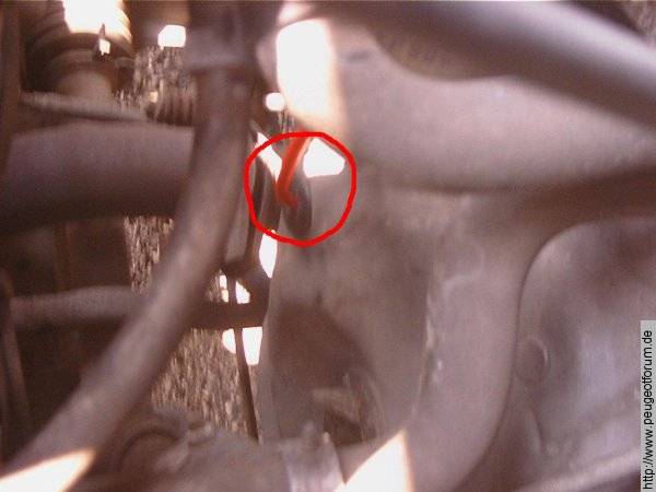

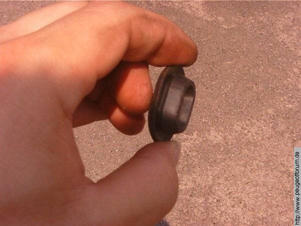

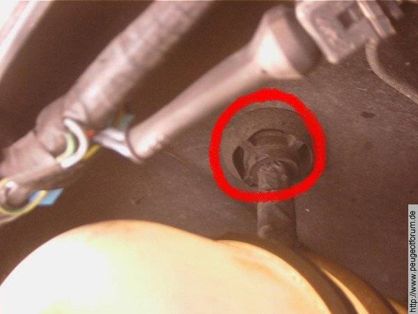

6. In den auserw?hlten Stopfen muss ein flacher Schlitz, grade gross genug das man das Kabel mit etwas Druck durchbekommt, sonst ist das nicht mehr dicht und innen gibt's nasse Socken. Hierzu (je nach dem welcher es ist) den Stopfen am besten Rausnehmen.
a. Das Kabel vorsichtig durch den Stopfen dr?cken. Das sollte etwas Schwer gehen damit das auch hinterher dicht ist.
b. Als n?chstes: Kabel in den InnenRaum, durch das gew?hlte Loch. Stopfen wieder GR?NDLICH ins Loch pressen.

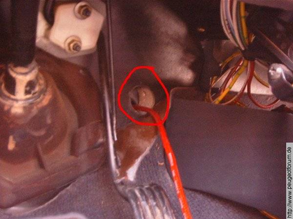

7. Einen Guten Weg vom Loch Richtung Bakterie suchen und das Ende des Kabels dorther legen, ABER noch nicht an die Batterie klemmen.
a. Nun das ?bersch?ssige Kabel in den Innenraum ziehen. Das Kabel Motorraum sollte fest sitzen, aber nicht zu straff.
b von dem ende an der batterie ein ca 20m langes st?ck abkneifen, und die Sicherung anschlie?en. (habe einen fertigsatz gekauft in dem die sicherung schon eingebaut war) bei n?heren fragen, schlagen sie bitte ihren elektriker oder fressen sie die packungsbeilage des kabelsatzes.

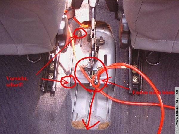

8. Dann das Kabel verlegen. Z.B. mit hilfe des Zugdrahtes unter dem Teppich herziehen. Oder mit dem Draht erst das Seil unter den Tepich, das so lang sein muss dass es mindestens zweieinhalb mal so lang ist wie die Strecke auf der das Kabel verlaufen soll. Mit dem Seil kann man dann erst das Stromkabel Ziehen, das Seil dann zur?ckziehen und dann weitere Kabel auf die Selbige Art verlegen. Deshalb muss das Seil so lang sein: damit man ein Ende zum zur?ckziehen ?ber beh?llt. Die Enden der Kabel ?brigens so binden das nichts gegen den Strich gezogen wird. (Um sch?den an Kabeln und Teppich zu vermeiden)
Zum Ziehen: Einer hebt den Teppich leicht an ein anderer f?hrt das Kabel abschitts-weise durch, soll hei?en vom Start (z.B. Radio) zur Teppich?ffnung am Schalthebel, Kabel nachziehen. Dann erst von dort zur Handbremse, nachziehen und dann schlie?lich bis Teppichende unter der R?ckbank.
