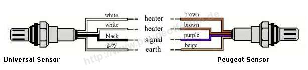

5. Die isolierten Kabelenden in die Quetschverbindungen der neuen Sonde stecken. Darauf achten, dass die Farben der Kabel ?bereinstimmen (vgl. Grafik). Quetschverbinder mit einer Zange zusammendr?cken. (oder Quetschverbinder abtrennen, und die Kabeln zusammenl?ten)
