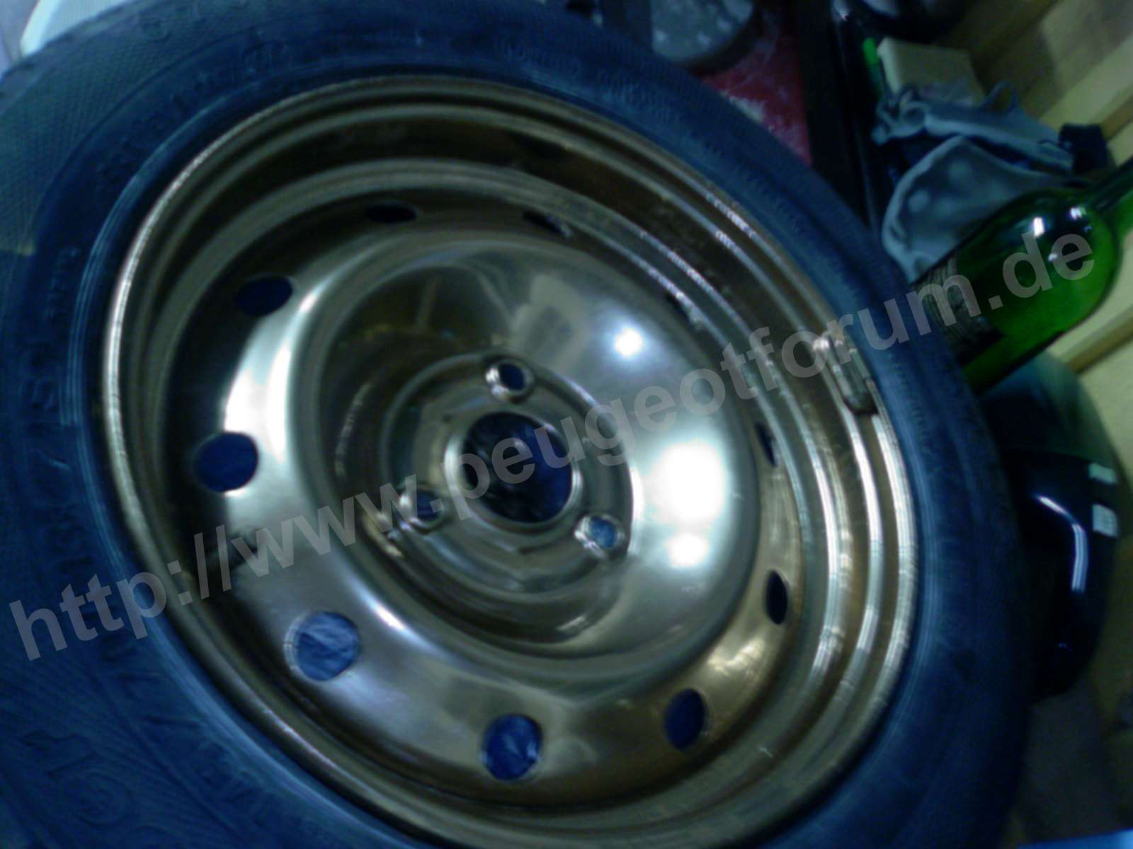

so nun kommen wir zum lackieren wichtig ist es in kleinen "sch?ben" und mit ca 25 cm abstand zu lackieren da ansonsten L?ufer entstehen und a der lack abplatzenwird und b es nicht sch?n aussieht wenn es n?tig ist mit einem pinsel und entsprechenden lackfarbe die unerreichten stellen nachzu lackieren
(ich hatte noch was Gold chrome ?ber xD)
http://img3.imagebanana.com/view/608l4o28/Photo0006.jpg
dann aush?rten lassen n?tigenfalls noch eine 2teschicht und klarlack dr?ber ! (ich rate zum Matt schwarz sieht einfach edel aus mit vllt noch einem akzent streifen etc.)
