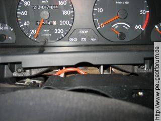

Tachobirnen 306er Serie 1 wechseln
Nur die beiden oberen Schrauben l?sen, sind Kreuzschlitz. Die untere h?lt die untere Abdeckung fest.
Beide Schrauben l?sen, sind Torx T20
Beide Schrauben l?sen, sind Torx T10
Schraube l?sen, ist Torx T20
Jetzt m?ssen die Stecker gel?st werden.
So siehts ohne aus.
Tacho von hinten.
Original Birnchen.
Sind Glassockell?mpchen T5, hier die Abmessungen.
Zusatz von -Chris-
Wenn ein Fahrerairbag vorhanden ist muss w?hrend des Ausbaus die Blende inkl. Scheibe abgenommen werden, diese wird durch 6 Clipse an der Tachoeinheit gehalten. Zus?tzlich wird sie noch von hinten durch eine 10er Torx-Schraube gehalten. Diese befindet sich genau mittig - von vorn gesehen direkt ?ber der STOP-Leuchte.
