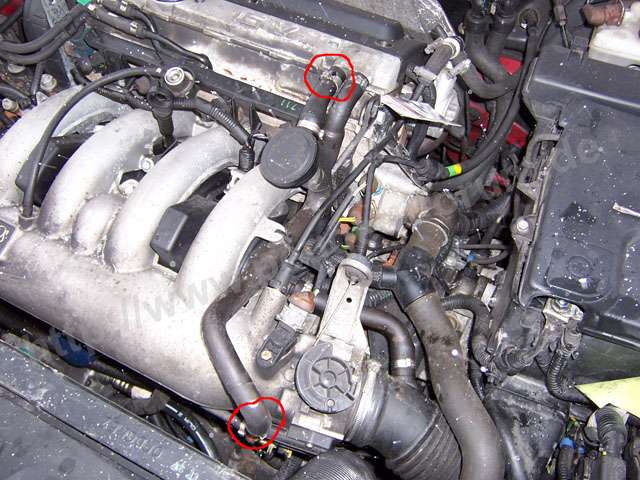

Dazu die komplette Entl?ftung erstmal ausbauen. Hier an den rot markierten Stellen ist erst der erste Teil der Entl?ftung zu demontieren

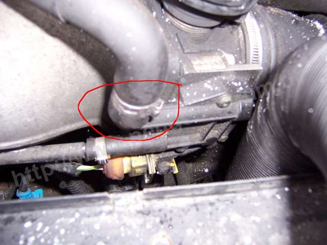

Jetzt kommt der 2te Teil ran. Der ist ein wenig komplizierter *g*
Die 2te Entl?ftung verbindet das Kurbelgeh?use mit dem Kopf. Der Schlauch ist an 3 Stellen Montiert. Unten neben dem ?lfilter; mittig am block ?ber dem Anlasser und oben neben der anderen schon demontierten Entl?ftung.
Die rote Umrandung zeigt den groben Verlauf des Schlauches. Der gr?ne Kreis zeigt in etwa die Stelle der mittigen Befestigung am Block.
Das ist auch die einzigste Stelle, an der es etwas fummelig wird.
Beim Ausbauen auf rauslaufendens ?l achten.

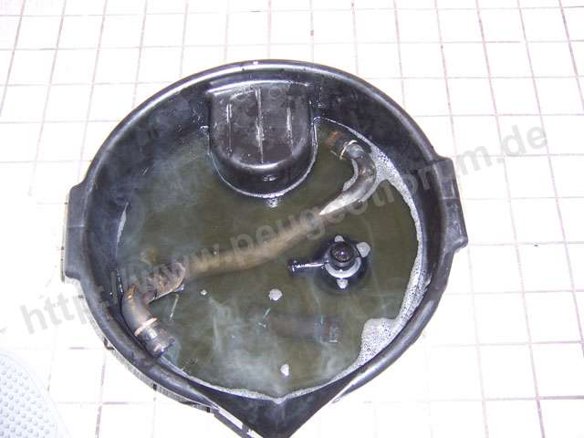

Die Kurbelgeh?useentl?ftung zerlegen und erstmal mit viel hei?em Wasser mit Sp?li versetzt durchsp?len.
Nachdem beim Hei? sp?hlen schon mal einiges an ?lschlamm raus gekommen ist, wird nun der letzte rest raus geholt. Dazu nimmt man einfach ein altes Kabel (ca 2qmm) welches ca 2m ist. Bei der h?lfte etwa wird das kabel gefalten und dabei ein St?ck Lappen mit reingehangen. Nun wird der Schlauch wie eine Waffe gereinigt. Erst das Kabel durch den Schlauch ziehen und dann mit dem Kabel den Lappen durch den Schlauch ziehen. Ihr merkt dann recht schnell wann der Schlauch sauber ist. Und ja, es kommt ein haufen dreck bei raus *fg*
Sp?li habe ich aus folgenden gr?nden genommen:
* schonender f?r's Material
* wirksammer als z.B. Bremsenreiniger
Vor dem Einbau noch die Anschl?sse kontrollieren und ggf. reinigen.
Kurbelgeh?useentl?ftung wieder montieren.
Nach dem Reinigen ging der Motor im Leerlauf bei kalten Temperaturen nicht mehr aus und der ?lverbrauch sank von 1L auf ca. 0,1L pro 1000km
