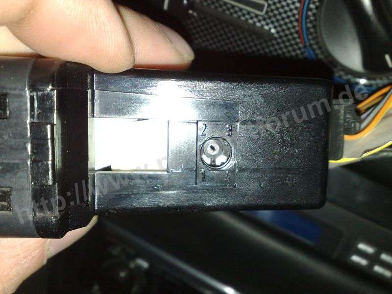

wenn auf der rechten seite des geh?uses ein umschalter ist, hat man gute chancen, das es funktioniert.
diesen umschalter muss man auf pos 2 drehen. dabei d?rfte sich die temperatur anzeige im display von rechts nach links verschieben.

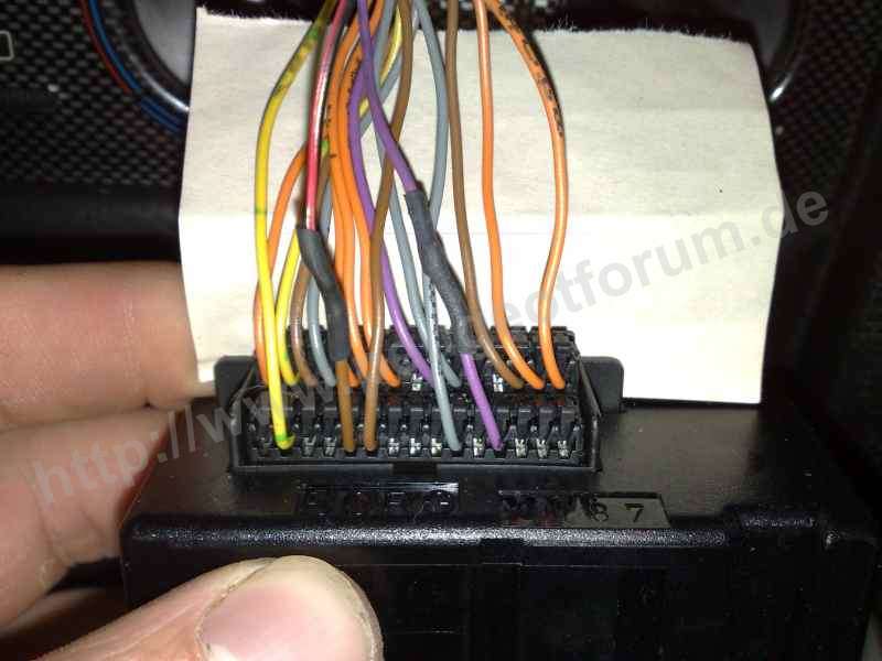

wenn man dann den BC hinten anschaut, sieht man, wie auf dem foto zu sehen, den kompaktstecker. man muss nur den 5.pin von links (braunes kabel) durchtrennen, und das ende, was am BC dran ist, per taster auf masse legen. das heisst, an ein metalisches rahmenteil im fahrzeuginneren.

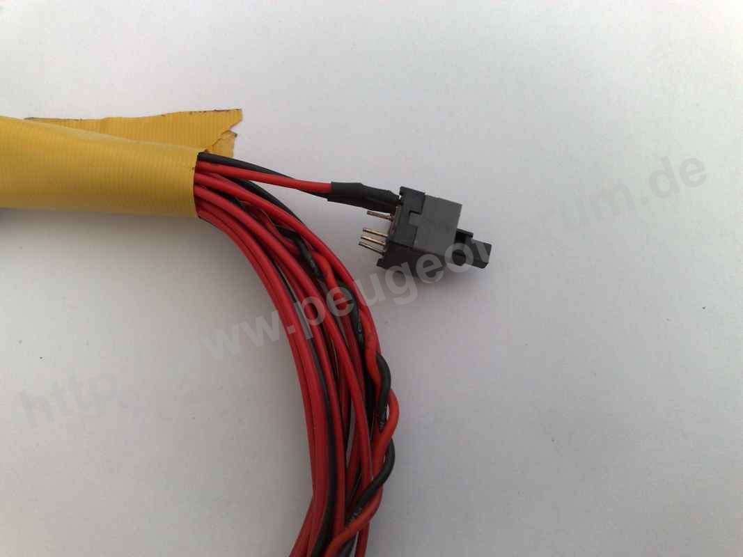

habe den bei mir im scheibenwischer hebel verbaut, da bei mir kein original-taster verbaut war.
dazu nimmt man die lenkrad-verkleidung ab, und baut den hebel aus.
den knopf am ende des hebel rausnehmen, den taster inkl kabel dort reinstecken, und ne m?glichkeit suchen, das kabel unten in der schaltbox nach aussen zu f?hren. habe, glaube ich, die box zerlegt, um die beste m?glichkeit zu finden, damit das kabel nirgendwo eingeklemmt wird. geht aber relativ leicht.
den taster habe ich mit heiskleber fixiert, und den knopf bzw den taster in der l?nge angepasst, damit es sich leicht eindr?cken l?sst.
wenn das geschaft ist, das eine kabel vom taster durch das armaturenbrett zum BC ziehen (zum pin5), und das andere kabel auf masse legen (gleich in der n?he des lenkrades).
