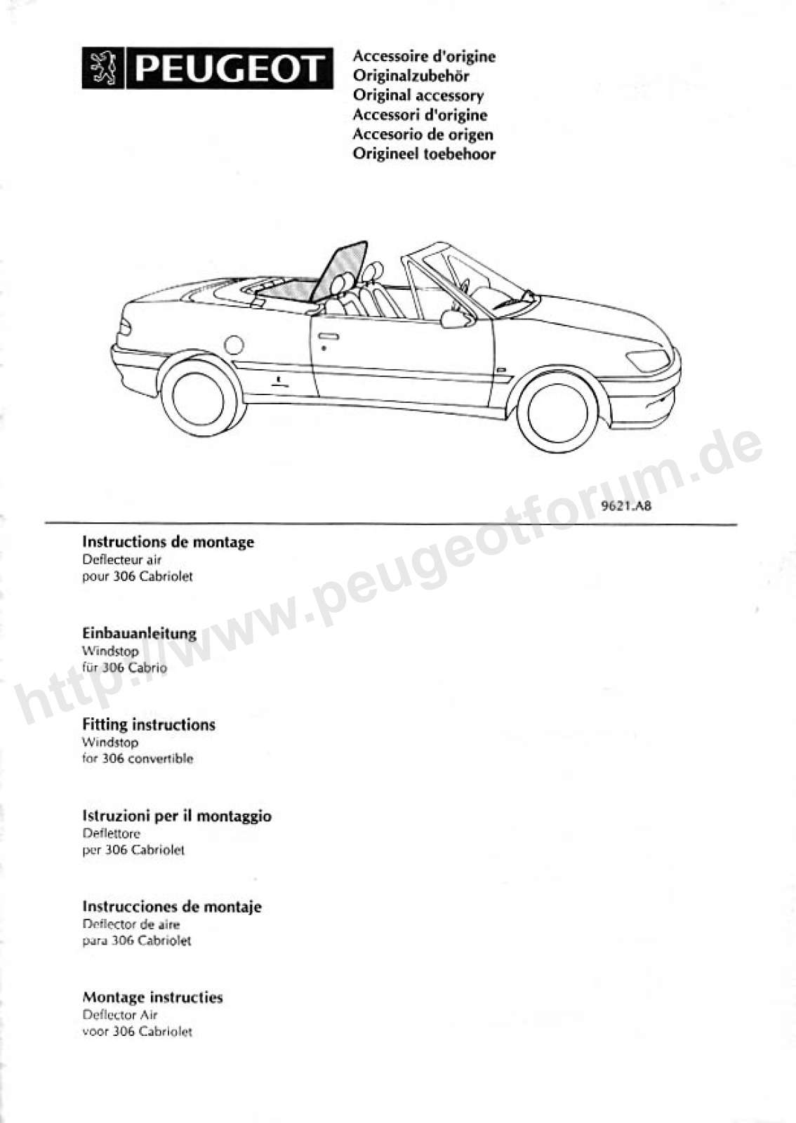

Einbauanleitung Windshot 306 Cabrio
(Modell: 306)

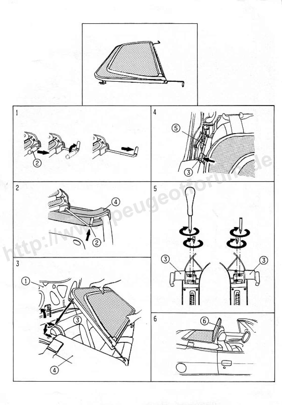

1) Verdeckkastendeckel ?ffnen
2) Haken vom Windshot herausziehen, drehen und weiter herausziehen. Dann vorne bei den Gurt?ffnungen einhaken.
3) Die Haltewinkel hinter den Seitenteilen oben einh?ngen. Dabei die Haken unter Spannung setzen.
4) Verdeckkastendeckel schlie?en
5) Windshot aufrichten
