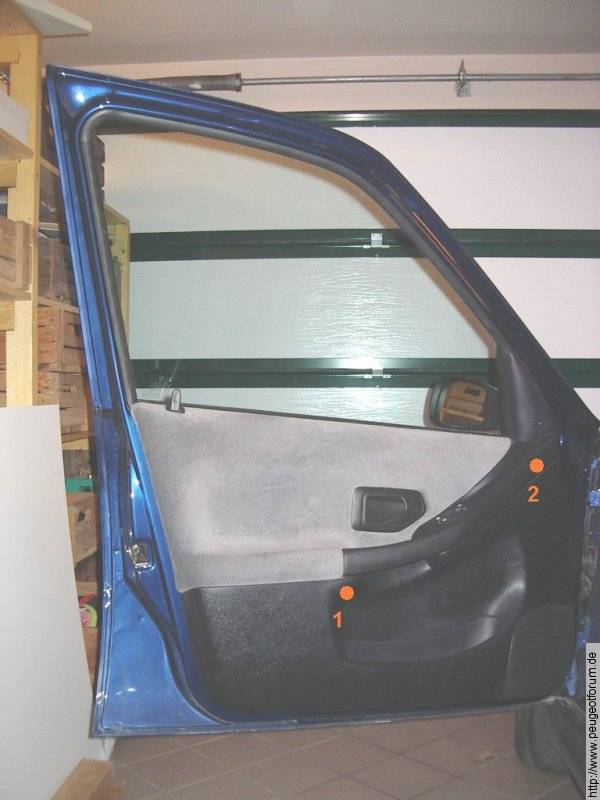

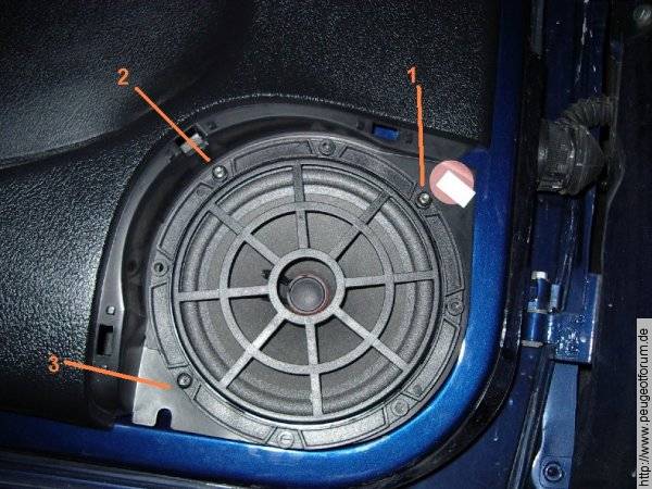

1. Schritt: L?sen der ersten frei zug?nglichen Schrauben
Die Torx-Schrauben in Position 1 und Position 2 entfernen. Bei Position 1 muss man den Schraubenzieher ziemlich senkrecht ansetzen.
Bei Position 2 ist ein Gummistopfen einfach in die ?ffnung gedr?ckt. Herausziehen und man sieht die Schraube.

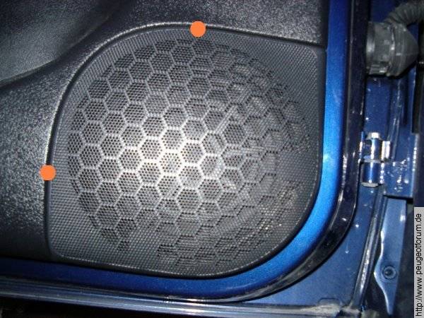

2. Schritt: Lautsprechergitter und Lautsprecher entfernen
Dazu muss man mit einem flachen Schraubenzieher (wenn man ganz penibel ist mit einem Tuch umwickeln, damit man das Plastik nicht besch?digt) an den beiden Punkten, die Abdeckung abhebeln.
Damit gelangt man zum Lautsprecher, welchen man dann von seinen drei Torx-Schrauben befreit damit man ihn anschlie?end abklemmen kann.

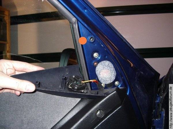

3. Schritt: Abmontieren der Seitenspiegelabdeckung
Dazu unter den Punkt mit einem flachen Schraubenzieher fahren und abhebeln (auf den Lack aufpassen)

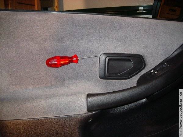

4. Schritt: Abhebeln des T?r?ffnerrahmens
Das war der schwierigste Teil, da mir von mehreren Seiten gesagt wurde, das dieser abgehebelt werden muss. Das stimmt auch, ist jedoch nicht so leicht wie beim 306er Phase 1 (da der Griff hier gesteckt ist und nicht nur geclipst). Hier muss man den Schraubenzieher wie abgebildet ansetzen (m?glichst weit hinter die Abdeckung) und mit einiger Kraft den Griff langsam abhebeln. Wenn man es vorsichtig und langsam macht, bricht nichts ab oder wird besch?digt.

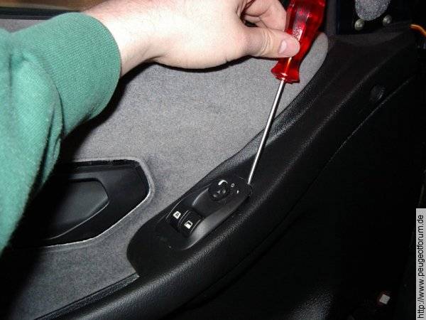

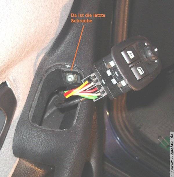

5. Schritt: Ausbau der Fensterhebertasten
Hier muss man vorsichtig sein, da das Teil fest in der Armlehne sitzt und man es leicht zerkratzt. Deswegen hier mit einem Stoffumwickelten Schraubenzieher wie abgebildet dahinterfahren und langsam heraushebeln.
Dahinter findet ihr die letzte Schraube (Wie ?blich bei Peugeot nat?rlich auch Torx)
Nun muss man noch die Fensterhebertasten von den Kabeln abstecken und man kann zum finalen Schritt ?bergehen.

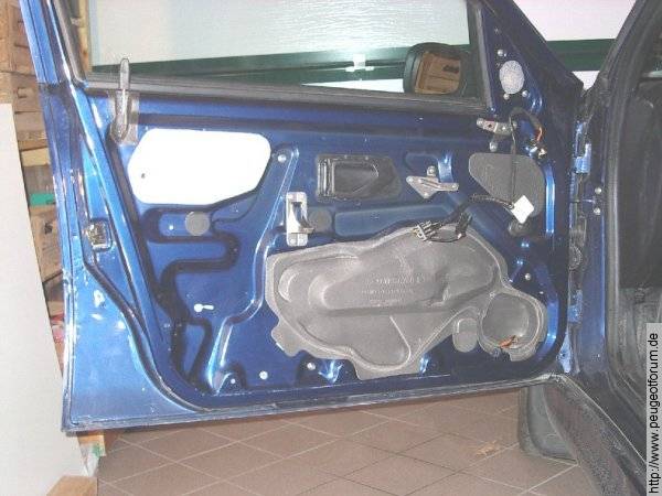

Nun muss man nur noch die Seitenverkleidung vorsichtig von der T?r wegziehen, um die letzten paar Clips, welche direkt mit der T?r verbunden sind, zu l?sen. Anschlie?end kann man die T?r nach oben herausziehen, Kabeln und T?rpin ausf?deln ... FERTIG.
