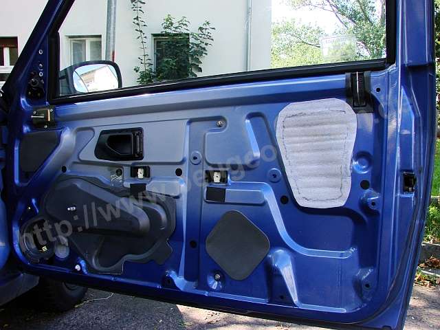

Die T?rschl?sser sind ein bisschen fummelig ohne das Spezialwerkzeug, es geht aber auch so:
T?rinnenverkleidung entfernen (wurde bereits in der Bastelecke beschrieben).
Beifahrert?r ohne Innenverkleidung - die hier helle Folie muss weg
Die in diesem Bild helle Folie nahe des Schlo?es wird vorsichtig entfernt. Die mu? n?mlich wieder drauf....
Durch das Loch kann man nun den Schlie?zylinder und Teile des Haltebleches sehen.
