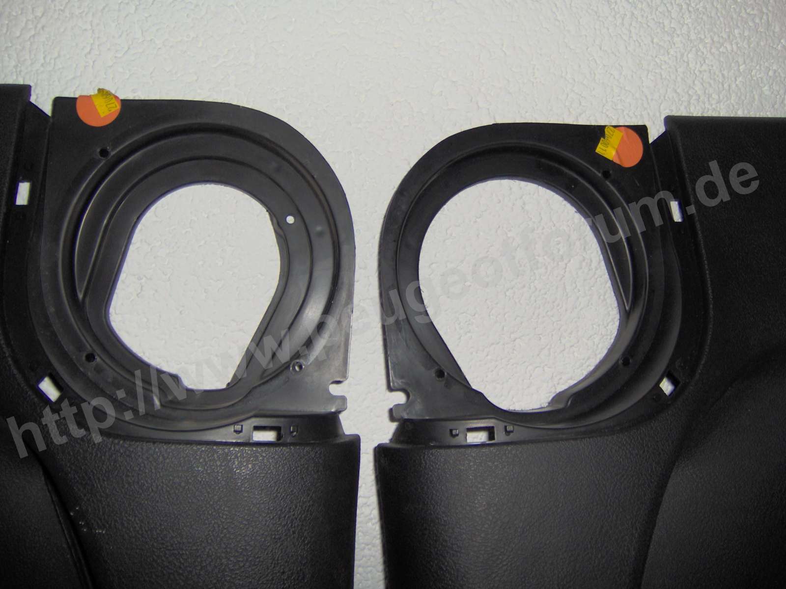

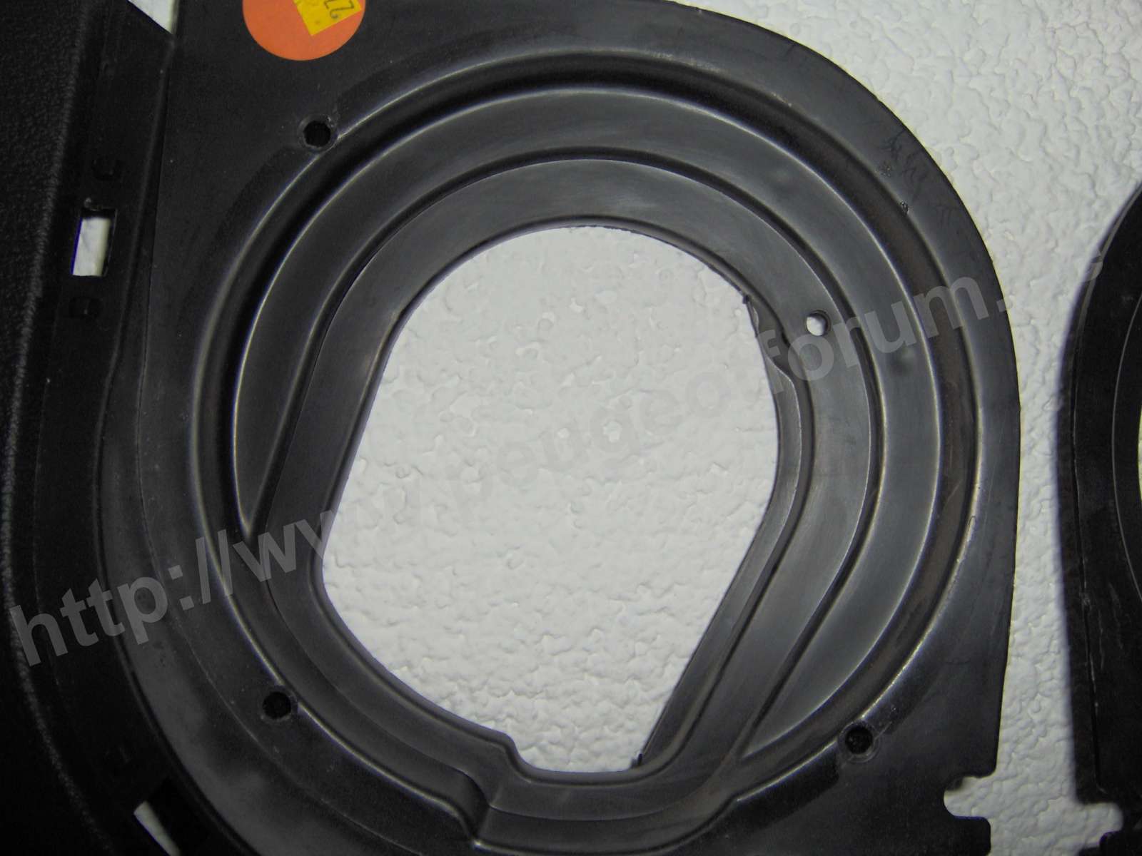

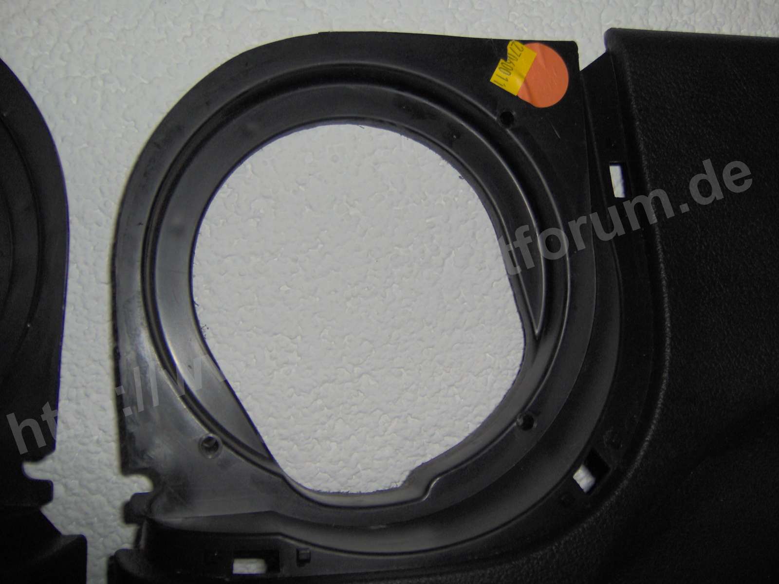

Das verbaute System kommt von Canton und schimpft sich QS 2.160. Die HT sind in den Spiegeldreiecken eingelassen und nach meinem Ohr auch gut ausgerichtet. Die Weichen sind in der T?r befestigt worden, weil sich da der Platz f?r angeboten hat... Nun zum Problemkind TMT:
Um den TMT gescheit einzulassen mu? man nicht am Blech arbeiten sondern verwendet DISTANZRINGE !! Desweiteren ist es Notwendig die Ausschnitte der T?r geringf?gig anzupassen, in dem man den Einbauplatz des 13cm Lautsprechers Entfernt und den neuen 16cm Lautsprecher mit dem Distanzring (bei meinem sind es ca 8mm) an dem Original einbauplatz verschraubt. Dann passt auch das LS-Abdeckgitter noch vor und alle sind gl?cklich.
