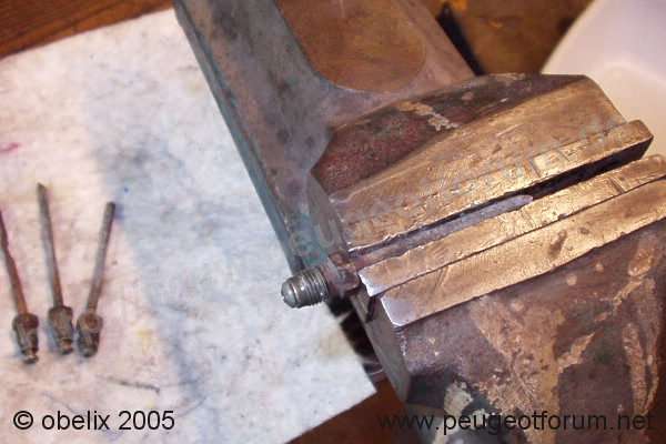

Die Anschl?sse mit ausreichend Leitungsrest abschneiden und die Leitung auf dem Amboss des
Schraubstockes mit einem handels?blichen Schlosserhammer plattklopfen.
Das Ende umklopfen und im Schraubstock sauber glattpressen.
Noch einmal von vorn, abkanten...
... und umbiegen, nochmals verpressen. Sauber ausrichten und darauf achten, dass es sch?n plan ist.
