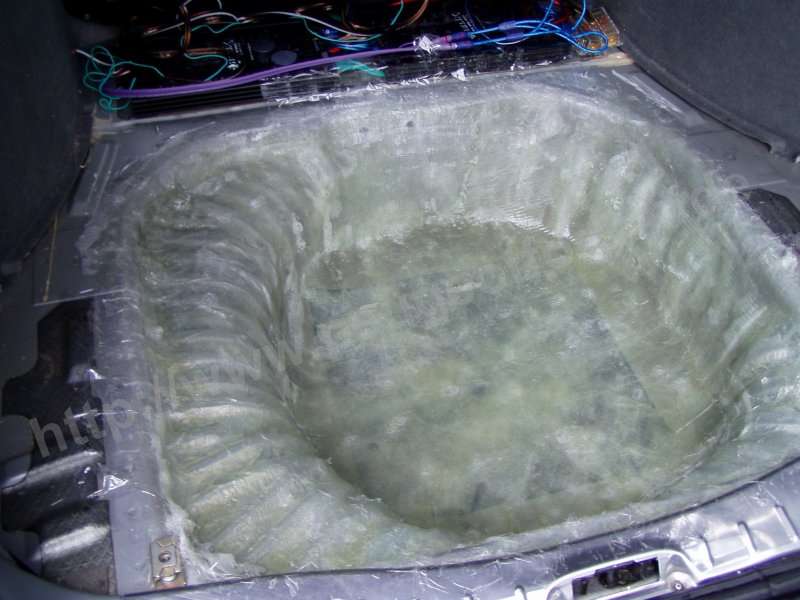

Auf diesem Bild seht Ihr, wie ein Kofferraum aussieht, der die erste GFK-Lage in sich hat.
Zuerst: Die komplette, sp?ter zu laminierende Form mit Klebeband abkleben (kein Kreppband !!)
sondern m?glichst glattes Klebeband (z.B. Paket-Klebeband), dann - wenn komplett abgeklebt ist, sollte
man eigentlich Trennmittel aufpinseln oder -spr?hen.
Ich pers?nlich hatte Samstags keines zur Hand, also nur zwei ganz d?nne, sehr flexible GFK-Schichten.
Nachdem Auflegen der ersten Schicht sieht es so aus.

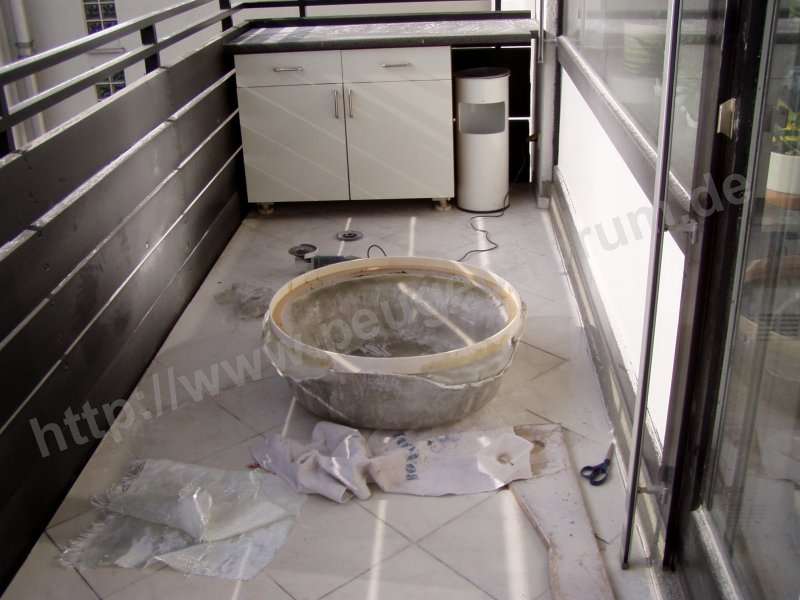

Auf diesem Bild seht Ihr, wie die Wanne - nachdem sie ausgeh?rtet ist und mit viel M?he und Gewalt (dank
des nicht benutzten Trennmittels) aus dem Kofferraum wieder herausgenommen wurde - in ihrer Grundform aussieht.
Die R?nder und alles sind noch sehr flexibel, der Boden ist schon recht stabil, weil ich den schon mit 2 weiteren
Lagen verst?rkt hatte.

Der Randabstand der Wanne zum Ring betr?gt in diesem Falle zwischen ca. 2cm und 10cm. Nun mu? nat?rlich der Freiraum gef?llt werden. Wie? Man kann nat?rlich Kiloweise Spachtel nehmen - was die Sache allerdings sehr schwer macht und solch gro?e Abst?nde in Form zu Spachteln, ist nicht wirklich einfach. Also de Maggus hat noch eine kleine Glasfaser-Lage eingelegt. Ihr seht auf dem Bildchen einen Ausschnitt der Wanne mit den bereits eingeharzten und in Form gebrachten Matten. Abh?ngig von der Stabilit?t ?berlege ich mir nach dem Aush?rten, ob ich noch ein L?gelchen Matten verbaue oder den Rest einfach zuspachtele. Hauptsache das ganze wird ordentlich dicht !!
