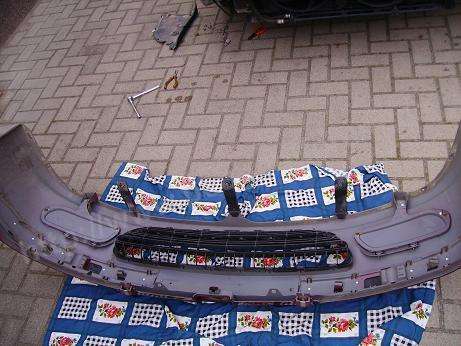

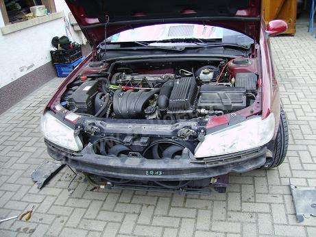

Das Original Plastikgitter ist mit vielen Plastiknasen rundum befestigt. Durch zur Seitedr?cken dieser mit einem Schraubenzieher ist das Plastikgitter sehr einfach herauszuziehen, ohne es zu besch?digen.
Das Gitter dann auf diese Plastiknasen drauflegen (Ideal daf?r ein Gitter in der Gr??e 90 x 2 cm). Liegt das Racegitter optimal, einfach an den Plastiknasen einschneiden und herunterdr?cken. Eigentlich ist es jetzt schon ziemlich stabil, doch zur Sicherheit noch ein paar kleine Schrauben (meist beim Gitter dabei) in die Plastiknasen drehen, um zu verhindern, dass das Racegitter evtl. nach hinten rutscht.
